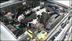

    1) Não conheço essa marca de turbina. Alguém sabe alguma coisa? O conjunto parece bem montado?

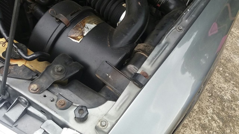

    Bom, na foto 1 tem umas coisas estranhas.
    Tem um pedaço de elástico com gancho de fixação de plástico, tem o vaso do reservatório de água sem a tampa, e tem uma enjambração muito estranha na caixa protetora da hélice do radiador.
    Aparentemente, o cara está cobrando preço cheio por um veículo pouco confiável.

    Também percebi que ela não tem ar quente (ou foi retirado) e a bomba de sangrar o filtro de combustível também não é original e está bem surrada.

    E a luz de alarme de água no diesel está desligada

    Esta viatura é de Blumenau (se não estiver enganado) e considerando as valiosas observações do Glaicon e Tcheigor eu já descartaria.

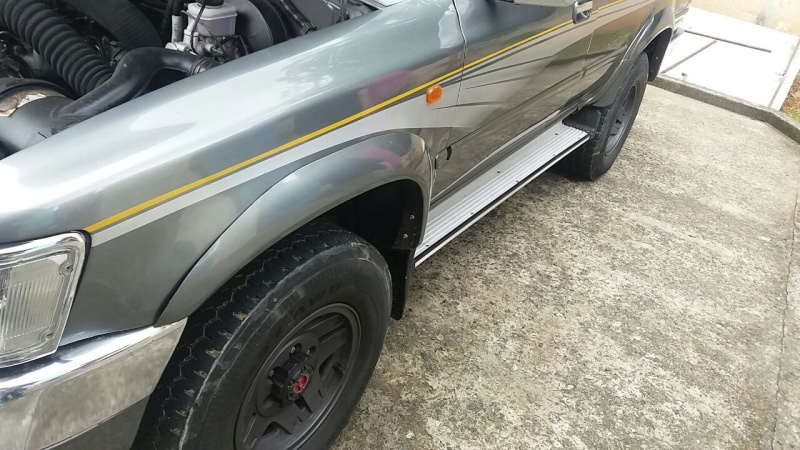

    Só compraria turbinada se conhecesse o cidadão (indicação) ou fosse de algum membro do forum (com credibilidade), fora isso, é aspirada e o mais original possível (as faixas laterais da sw4 que postou, não são dela e sim da hilux..podendo fazer crer que a pintura não seja original, uma hipótese).
    No OLX tem uma vermelha de curitiba por 34k e uma em cascavel por 34.9k. Sugiro que verifique e se sentir firmeza..agende e faça o test drive. Com dinheiro na mão, o desconto é certo... ainda mais para um veículo com público mto específico.

    Ainda bem que não comprou amigo...pois eu também não compraria. Pelo jeito ela foi muito mexida.
    Comprar esse carro turbinado, só através de indicação...sabendo quem fez.
    Melhor comprar aspirado e mandar alguém de confiança turbinar se desejar.
    Esse modelo...93 a 95 não vem turbinadas de fabricas. Algumas foram turbinadas na CCS como opcional de compra.
