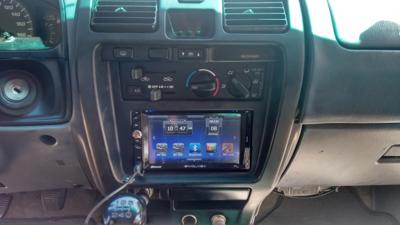

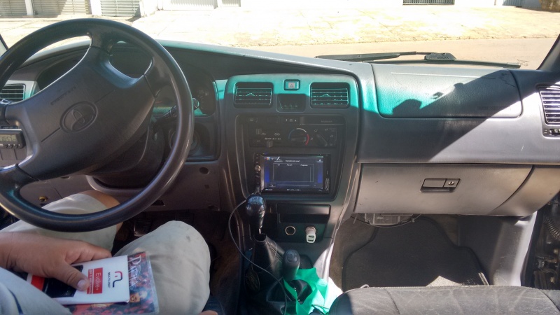

    A instalação foi concluída e estou satisfeito com os equipamentos.
    Fotos do Central Multimídia Multilaser Evolve:
    Gostei da Central Multimídia da Multilaser, pois os serviços de rádio, GPS, DVD, TV Digital, Bluetooth, Espelhamento não apresentam defeito e não apresentou travamento ou lentidão.
    A instalação não necessitou de moldura.

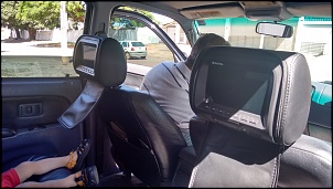

    Segue os encostos de cabeça:
    Os encostos combinaram com o banco de couro, todas as funções estão funcionando perfeitamente. O único problemas do encostos foi a falta de firmeza ao encostar a cabeça, os mesmos se movem. Procurarei uma regulagem ou meio de deixá-los firmes.
    Os encostos podem reproduzir conteúdo individual ou compartilhar o conteúdo da Central Multimídia.
