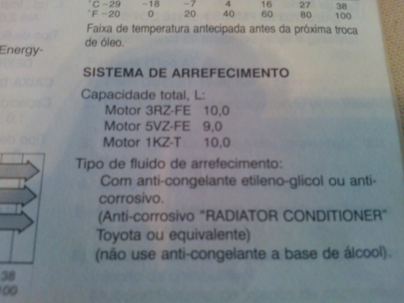

    Correção: a capacidade do sistema de refrigeração é o mesmo para as viaturas de 1997 em diante: 10 litros.
    Motor e cabeçote também são iguais.

    Glaicon, quais foram as 3.0 que apresentaram problemas? Quais 3.0 que tem radiador de 7,5L?

    Acho que todo motor 1KZT/1KZT-E tem radiador de 10 litros. De tudo que li até agora, essa história de radiador de menor capacidade não se confirmou.

    Armindo, eu desconheço modelo ou ano de motor 3.0 1KZT que dê mais ou menos problemas.
    Afinal, são motores iguais.
    Manutenção preventiva é a chave para a alegria do bolso e do dono da viatura.
    Desconheço também sistema de refrigeração que tenha capacidade total de 7,5 litros.
    Observe o seguinte: os manuais falam em capacidade total do sistema, e não só do radiador.
    Portanto, se inclui radiador, mangueiras e galerias do motor.
    Você quer tirar um motor 3.0 e colocar o 2.8?
    Não vejo sentido, pois o motor 3.0 equipa até hoje as picapes e SW´s, acrescentadas de tecnologia e aprimoramentos, conferindo maior potência, mas sem prejuízo da durabilidade.
    Alguns turbinaram o 2.8 e dizem ter ficado bom.
    Quanto às picapes 3.0, anos 2002/2003, por exemplo, o motor é o mesmo, porém, algumas não tem o turbo, o que confere menos potência e elasticidade.
    Por último, segue foto do manual da minha SW 1998 3.0 TD, demonstrando a capacidade do sistema de refrigeração.
