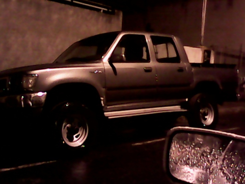

    Olha ela aí....
    Apesar da foto não ajudar muito, mas a lata tá bem judiada...
