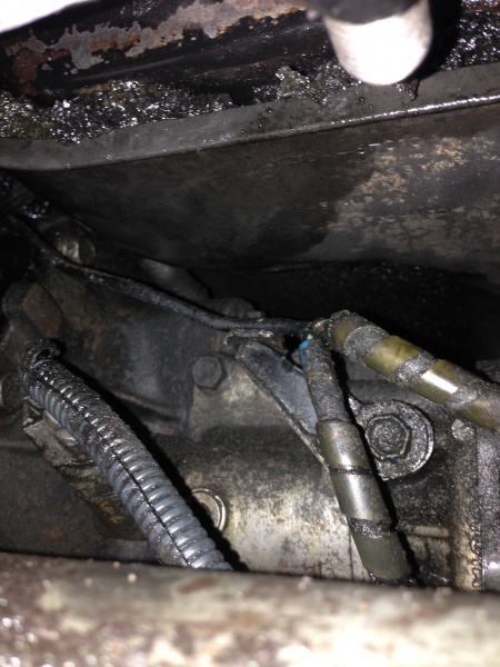

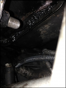

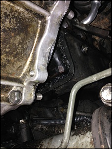

    SW4 2000: 1 Litro de óleo com 400 km.
    Olá, amigos.
    Recorro novamente à ajuda dos caros colegas.
    Minha vtr está com esse grande vazamento de óleo.
    Já troquei as juntas e cano de óleo da turbina, retentor do volante (não original) e troquei aquela janela de plástico com retentor que fica embaixo do motor de arranque,mas nada resolveu. Será que pode ser o retentor que não foi um original?
    O meca acha que pode ser folga no virabrequim, mas só vai saber quando desmontar.
    Essa esponja entre o carter e essa bandeja deveria estar aí? Está encharcada de óleo do motor
    Pode ser pelo cárter?
    Obrigado novamente.
    Gustavo

    O motor estão tão melecado que sugiro que mande lavar bem por cima e por baixo e depois rode um pouco com o carro. Dessa forma o vazamento será mais fácil de ser localizado.

    Tem que desmontar para ter certeza, quanto a esponja da minha eu tirei tava acumulando umidade e enferrujando o carter

    Eu tive um jeep ford ohc 2.3 que vazava pelo retentor dianteiro da polia do virabrequim, troquei umas duas vezes o retentor e não resolveu. Então cheguei a conclusão que teria que encher o virabrequim num torneiro mecânico para poder parar o vazamento. O rwtentor com o tempo desgasta a peça então é necessário repor o material desgastado. Fiz isso com o retentor do pinhão dianteiro da hilux sw4.

    Obrigado pelas respostas.
    Pode ser pelo dianteiro.... Não tinha pensado nisso.
    Já mandei lavar e ainda assim ficou ruim de detectar...
    Vou tirar essa bandeja pra ver se dá pra ver melhor.
    Obrigado a todos.
