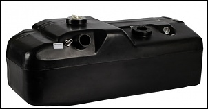

    Bom dia, gostaria de saber da experiência de algum dos colegas a respeito do seguinte produto:
    Tanque Plástico de Combustível Toyota Hilux 2.8 e 3.0 Diesel (Ref. 61) - Loja - São Paulo
    Estou com meu tanque original muito detonado e achei esse para substituição.
    Minha dúvida é se é um bom produto e se consigo fazer a troca eu mesmo em casa.
    Obrigado pela atenção.

    Olá Daniel,
    Li em outro tópico aqui do 4x4Br o pessoal recomendando a substituição por tanque plástico.
    Creio que com um pouco de paciência, e algumas ferramentas se consiga trocar em casa.

    Pois é, eu li esse tópico tb, inclusive foi nele que achei o referido tanque. Pena que ninguém deu um feedback, que considero importante para os novatos como eu. Mas estou bem inclinado a adquirir, sendo que assim que o fizer, deixarei o relato aqui para que os colegas que tiverem a mesma dúvida possam ter seu problema solucionado. Meu tanque está um lixo, literalmente, isso causa frequentes entupimentos, além do fato de que não consigo encher totalmente o coitado, faço ideia do que já não tem lá dentro. A grana tá curta no momento, mas espero poder fazer a troca o mais breve possível.

    Daniel já verificou a possibilidade de recuperar o seu tanque de combustível, existem produtos que fazem o revestimento interno contra ferrugens, não se esqueça se fores trocar o tanque pelo de plástico, você vai solucionar apenas uma parte do problema, visto que a tubulação do bocal até o tanque costuma enferrujar também, o correto é fazer toda a tubulação juntamente com o bocal em plástico! essa é a minha humilde opinião! Um forte abraço.
    Hehehehe, fica tranquilo Herick que tua opinião já passou pela minhas ideias tb, está anotado. Quanto ao tanque, eu revisei ele e tá um lixo, literalmente, inclusive já fizeram um remendo na base dele. É até judiaria deixar minha filhota rodando com ele. Estou esperando uma resposta da CLA pois eles não têm o tanque a pronta entrega. Dependo tb da america e ferraço, as quais disparei pedido de orçamento para o bocal.

    Daniel , boa noite. Postei a aquisição do TQ de plastico . Ja recebi ele mas ainda não substitui. Devo fazer em Agosto quando vou aproveitar para dar uma geral na VT. O Pessoal da Metalurgica de Jarinu - SP onde comprei me garantiram por escrito que os encaixes são exatos. Se pretende fazer a troca é bom que encomende o TQ logo pois eles não tem pronta entrega. Mas ainda é a melhor opção.

    Bom dia!!!
    Quem instalou o tanque de plástico na Hilux?? Que feedback podem dar sobre a substituição?
    No meu caso, o tanque está bom, porém nas trocas do filtro de diesel já percebo "pó" de ferrugem. Além disso, a troca me possibilita aumentar a autonomia da viatura, já que o tanque de plastico (no caso da metalurgica CLA)tem capacidade para 80 litros contra 50 litros do original.
    enfim, vamos às perguntas:
    1) a troca é tranquila de ser feita em casa?
    2) Como ficou a marcação no medidor de combustivel? é necessário algum ajuste?
    3) Por estar localizado embaixo da viatura, alguém se preocupou em colocar alguma chapa de proteção para prevenir eventuais choques, pedras etc??

    Caros, ainda estou com a viatura no estaleiro, porem ja vi que o tanque original esta com um reparo e na próxima revisão vou troca-lo, estou acompanhando para saber se encaixou perfeito e a qualidade do material. Liguei para a CLA e eles tem da SW4 3.0 2001, fiquei curioso com a qualidade do produto.
    Quem instalar informa ai para sabermos.
