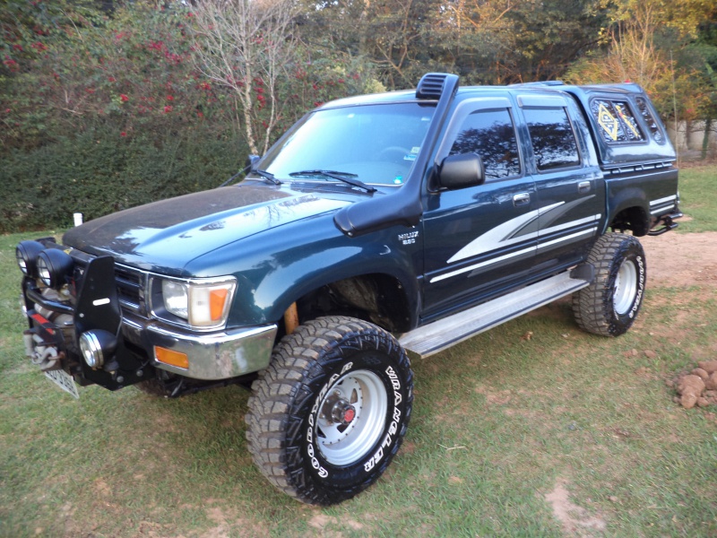

    Abaixo algumas fotos da minha hilux....coloquei um calço na dianteira...ja que a minha é feixes de molas e amortecedores da gran cherokee....na traseira jumelos maiores e arqueamento dos feixes...ja que na traseira eles não sofrem tanto com peso....com amortecedores do troller.
    Estamos ai pessoal...

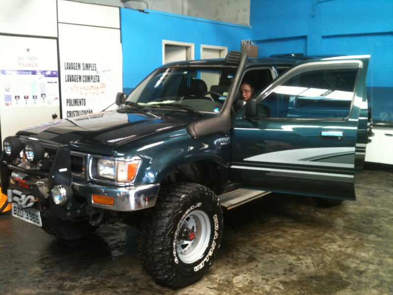

    Elias me tira somente mai uma dúvida. São um total de 14 calços sendo:
    6 na caçamba;
    6 na cabine;
    2 na frente.
    Os parafusos da caçamba possuem apenas uma porca por baixo, após retirá-las é só bater eles para cima que soltam? Parece que o parafuso é fixo nela. Faltou fazer os furos nos calços, hoje cortei e aplainei todos eles, correndo atrás de uma furadeira de bancada. Forte abraço.

    boa noite isso mesmo são 14 calço os dois da frente tem que chanfrar pois ele tem tipo uma panela
    olha ja faz muito tempo que eu fiz eu lembro que tive que cortar um ponto de solda mas se não me engano era a porca que era soldada, nao tenho certeza
    como o bl da minha ficou grande eu fui obrigado a inverter o parafuso da caçamba pois ele nao entrava pelo vão, meu parafuso acho que ele tem 13cm de comprimento

    meus parafusos mantive iguais os originais com 10mm de diametro comprei bicromatizado para nao enferujar com porcas auto travantes e arruelas gigantes...

    Blz, então os meus vão ficar gigantes rsrsrs são 150mm ... Um amigo levou o dele original e tinha 90mm somei + 50mm do meu BL e daria 140mm, como não tinha comprei 150mm, mas vou continuar utilizando as borrachas originais também. Observei depois na caçamba que são bem menores que 90mm, mas de toda sorte corto o excesso.

    Elias, não consegui as fotos mas já fiz o BL. A única coisa que vou melhorar depois é a barra de direção, visto que ela tem um bom curso e deu tudo certo, só que quero fazer um tail shaft ou um calço na caixa de direção para que o parafuso fique no alojamento correto e não nas estrias. Quanto ao BL, não precisou fazer nada drástico na VTR, apenas retirei a parte de baixo da coifa do radiador, ajustei o braço da caixa de direção e a chapa da coifa das alavancas cortei a divisória das alavancas. Tudo funcionando perfeitamente. Até final de semana monto os pneus nas rodas e coloco no carro para saber como vai se comportar. Após partir para os jumelos. Coloquei os amortecedores de S-10, cofap turbogás GL12461. Retirei as buchas originais do mesmo, com o pino de fixação e coloquei na parte inferior as buchas que vem originais no nosso carro e a superior como o olhal tem um diâmetro menor fiz uma adaptação com outras buchas. Tudo no lugar e 100%. Agora só falta testar em terrenos mais acidentados para tirar as conclusões. Quero ver se arrumo um amortecedor desse velho, pois vou mandar fazer as buchas em PU com as medidas certas e o furo do pino também, pois aí na próxima compra fica mais fácil a adaptação. Falta agora escolher qual vou colocar na dianteira visto que ainda são os originais como eram os traseiros...

    Amigo, vou providenciar e coloco aqui. Assim que colocar os 33" posto as fotos. Realizei o serviço no espaço da oficina de um amigo, sem muitas complicações, apenas falta alinhar os para-choques. Vou fazer os suportes e colocar na nova altura. Serviço fácil e rápido de fazer, fiz sozinho, se tiver um ajudante faz em 5h no máximo. Forte abraço.
