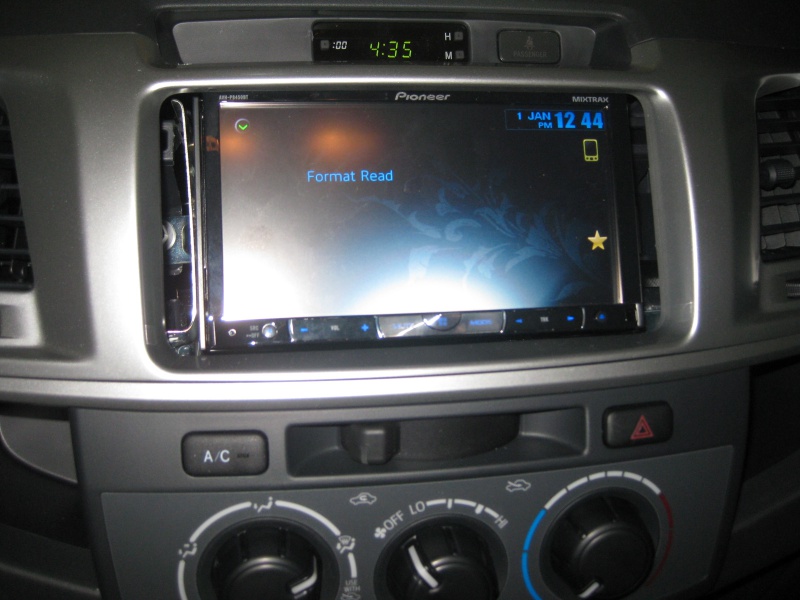

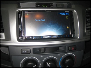

    Obrigado a todos pela ajuda.
    Hoje fiquei engenhando como poderia fazer e tive a ideia de fazer mais um furo no suporte que vem no aparelho original, ficando na altura correta no painel. E deu certo!
    Tirei uma foto para mostrar como ficou. Semana passada comprei a moldura, deve estar chegando.
