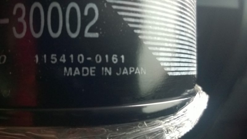

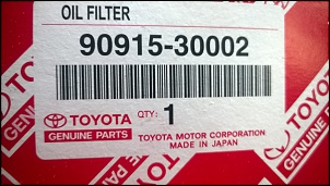

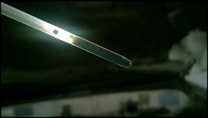

    Filtro e óleo trocados!
    A Toyota já dolarizou o preço das peças.
    Em fevereiro paguei R$ 74,00 o filtro.
    Na semana retrasada, quando liguei para saber se tinha peça, estava em R$ 104,00.
    Ontem paguei R$ 110,00.
    O óleo, claro, para não variar, foi o MOBIL DELVAC MX.
    Ao contrário da postagem 337, do Leonardo Dic, sobre o local de fabricação do filtro, esse ainda é feito no Japão, conforme fotos da embalagem e do próprio elemento.
    Melhor assim. Confio bem mais nos japas.
    Finalmente, fico feliz em ver o nível do óleo na vareta depois de 6.300 Km´s rodados.
