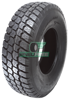

    Alguém conhece essa marca Linglong?
    O preço na Pneu Free está muito bom.
    A medida é 285/75 R16, equivale a medida 32,8x11,2x16 (ótima medida)
    Pneu Free - Compre online - LT285/75R16 10 Lonas 126/123Q LL850 LINGLONG
    O único problema é que eu teria que comprar também as rodas.
    HERCÍLIO NETO (Uncle Stan)
    Preço show de bola hein.... Preciso comprar 4 pneus para a "Clone" acho que por esse preço vale a pena arriscar, embora nunca tenho ouvido falar dessa marcar esse pneu tem um desenho bonito.
    Também achei, Gugu.
    Mas pelo jeito não vai rolar... estoque zero.

    Tem nessa loja aqui:
    Pneu 285/75R16 Ling Long LL850 A/T 10 Lonas 123Q
    Um pouco mais cara, mas tem.
