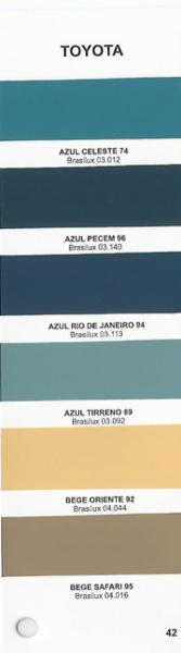

    Oi Colegas!
    Vejo que uma das dificuldades nas reformas/manutenções de nossas Bands, diz respeito às suas cores originais. Não me refiro às cores das "gringas" (onde se acha fácil na internet) mas às nacionais. As referências aos seu nomes e códigos são escassas ou inexistentes e, para os que querem manter a originalidade ou fazer um simples retoque, fica muito complicado e frustrante.
    Um exemplo disso é o "branco" uma cor clássica largamente empregada pela Toyota nas Bandeirantes. Soube recentemente que há dois "brancos":
    1. "Branco Antártida": a partir de 94 nos 14B
    2. "Cinza Kilimanjaro" que não é cinza e sim o "branco encardido" das antigas.
    Aproveito então para anexar aqui fotos do catálogo de cores da Bandeirante. São cópias digitalizadas dos originais e, sendo assim, suas cores podem apresentar alguma alteração nas telas dos computadores.
    Bjcas.
    Miniaturas de Anexos Miniaturas de Anexos Catalogo de cores.-catalogo-cores-bandeirante-1.jpg   Catalogo de cores.-catalogo-cores-bandeirante-2.jpg   Catalogo de cores.-catalogo-cores-bandeirante-3.jpg

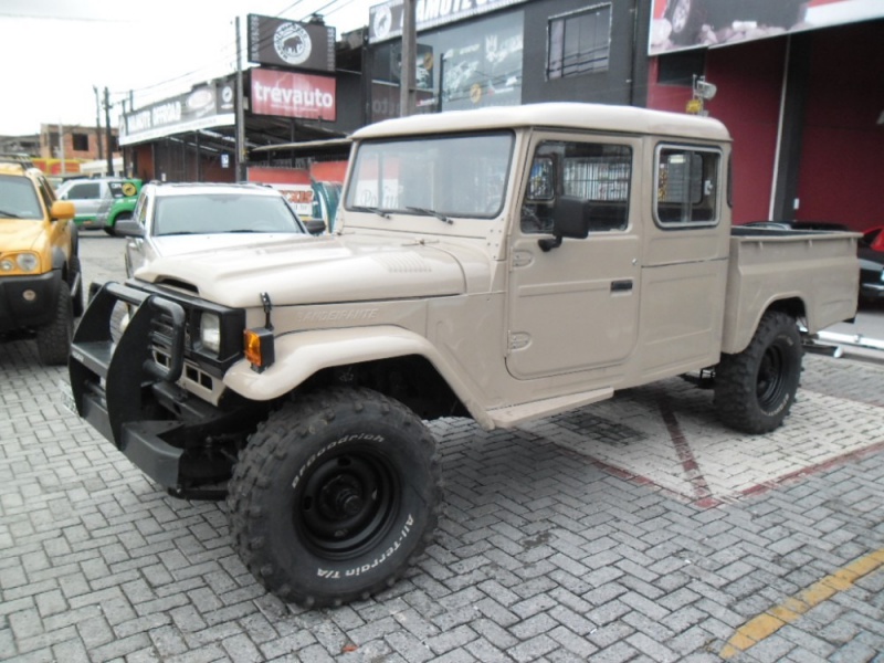

    Por acaso alguém sabe que cor é essa ?Catalogo de cores.-toyota-bandeirante-cabine-dupla-4x4-motor-608-12985-mlb20068700986_032014-f.jpg

    Citação Postado originalmente por BigBand Ver Post
    Acho que é bege savana ou bege safari.
    Band longa 1982, curtas 91 e 2001.
