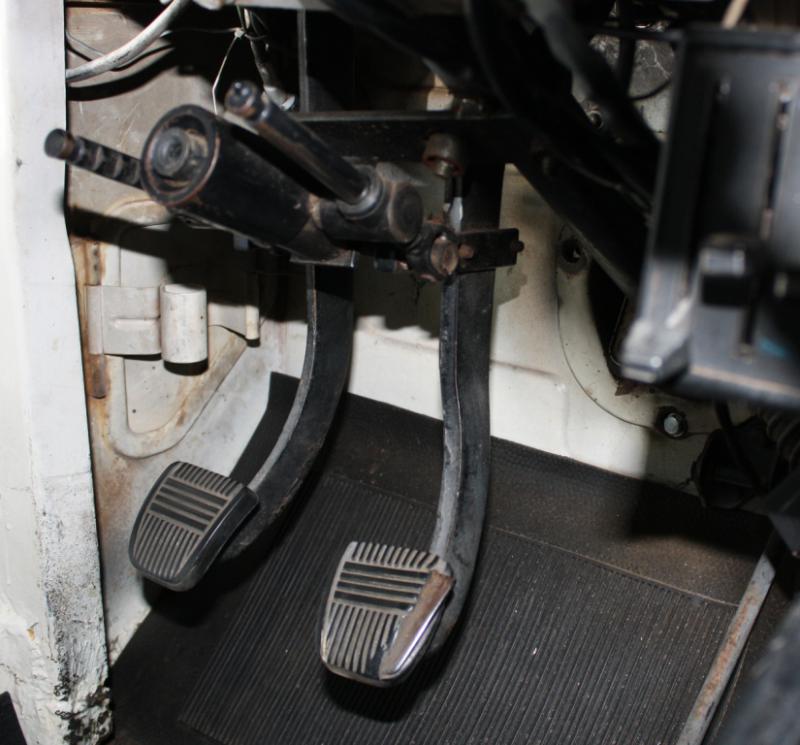

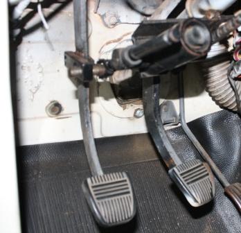

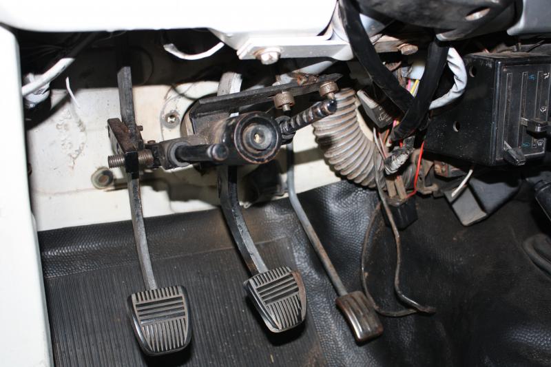

    Olá Osmair, uso essa que ñ está pronta ainda rsrs daqui há uns anos acabo, mas serve como idéia.
    Miniaturas de Anexos Miniaturas de Anexos -dsc00461.jpg   -dsc00744.jpg   -dscn0703.jpg   -dscn0704.jpg

    Agora, a idéia do Thiago também é muito boa, requer menos adaptações e mantém o capô original, mas será que não dá muito trabalho pra abrir no posto?

    Excelente idéia esta sua Thiago...só pra não demorar tanto tempo ("daqui há uns anos acabo") pra instalar, vou fazer algo similar, porém, bem mais simples e utilizar um aço ferramenta, com teor de carbono bem alto e com algumas ligas adicionais, creio que isso vai funcionar e fica muito difícil pra o f.d.p*ta serrar, tanto o cadeado, quanto as chapas e parafusos que também devem ser de liga especial.
    Até comprei um cadeado blindado, com estas características...segue as fotos de exemplo.
    Miniaturas de Anexos Miniaturas de Anexos -03082010-027-.jpg   -03082010-035-.jpg   -dscn0580.jpg   -dscn0579.jpg
