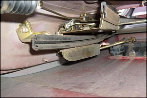

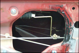

    Comprei nessa loja as travas universais.
    Veio com uns suportes universais (você os entorta de acordo com a necessidade, mas não usei nenhum deles).
    Eu mesmo instalei na minha Toy Hilux. Foi feito só um furo em cada porta (são 2 furos, mas um deu pra aproveitar outro já existente). Ah, tem de melar a cabeça uns 2 minutos para bolar onde vai ficar o motor e por onde o varão vai acionar. Mas só 2 minutos dá (isso se for sem noção como eu!!!)
    Vidros elétricos não instalei. Esse eu acho que nem com 2 horas melando a cabeça consigo....
    Abraços e qualquer dúvida grita aí.
    Miniaturas de Anexos Miniaturas de Anexos trava eletrica-s6301813.jpg   trava eletrica-s6301816.jpg

    Não tem marca. No site vem como universal. É uma coisa bem simples (não tem como fazer uma muito boa e outra muito vagabunda), todas ficam numa média. A embalagem veio com as instruções de instalação e com apenas o cnpj do fabricante.
