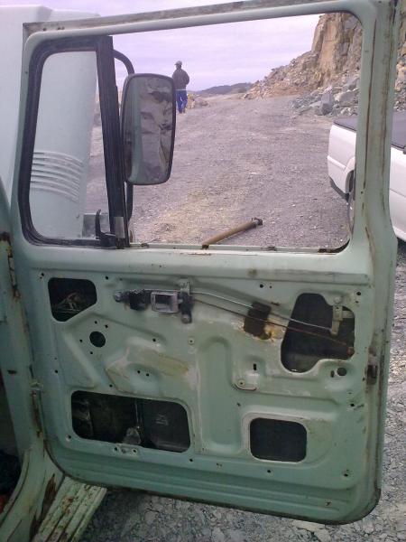

    Queria ajuda de vocês meus caros.
    Tenho uma toyota bandeirantes 83 e quero reforma-la. Ela ta bem "feiinha".
    Queria ajuda se sabem um bom lugar para fazer este tipo de serviço aqui em na região de criciuma.
    E se vocês tem ideia de valores.
    Desde ja agradeço
    Segue junto algumas fotos dela.
    Miniaturas de Anexos Miniaturas de Anexos Reforma toyota-24082009119.jpg   Reforma toyota-24082009120.jpg   Reforma toyota-24082009126.jpg   Reforma toyota-24082009128.jpg   Reforma toyota-24082009136.jpg

    Em Criciuma não tenho como te ajudar. Aqui no RJ conheço uns lugares bons pra reformas, mas pra essa parte daí não sei nada.
    Pelo estado que a sua carroceria está, eu pensaria seriamente em uma carroceria de fibra. O lanterneiro vai condenar tantas partes do veículo, que vai ficar bem mais barato botar fibra.
    Uma pergunta: Esses retrovisores são de que caminhão?

    Uma reforma boa, no teu caso, pickup de ficar em uns R$3.000 a R$4000 fora material!
    Uma reforma ruim que dura um ano se o veículo ficar parado uns R$1.000 fora material!
    Com foto fica dificil, mais parece que o caixote e os paralamas são as partes críticas, como é um veículo de trabalho vale dá uma analizada no chassi a procura de trincas! A parte externa da grade, é do modelo faróis quadrados, sai por volta de R$1000.
    Fibra é algo ainda muito novo pra se falar! A não ser que sua band trabalhe em locais de maresia!
    Paralama de fibra me parece que 700 reais cada!
    De gasto numa reforma de band vai mais no material! Peças de lata, borrachas, parafusos(aja parafuso)
    Boa sorte!
    Veja como são as coisas...o que eu achei de melhor nela foi exatamente a carroceria...
    Salvo engano tá me parecendo o retrovisor do MB L1620. Mas também pode ser o do MB 910 (evolução do 608 e 709)...
    Essa é a típica reforma que deve ser feita aos poucos. Ir passeando por ferro-velho/desmanche e comprando de peça em peça...depois dá início ao bate-martelo...

    Posso dar um palpite torto? O Lúcio da Toyocap tem uma cabine completa por 5 mil, já pintada, tenho certeza que se vc chegar nele com uns 4 contos leva a cabinecompleta. Ainda pode oferecer a sua como parte do pagamento e sair mais em conta ainda.

    Caro Xandy,
    Qual o uso que fará da pickup?
    É uma band moderna? qual é o motor, está bom? 4x4 funcionando?
    Tem direção hidráulica,
    Vai manter a carroceria de madeira?
    Dependendo da utilização, optaria pela cabine dupla de fibra e ia equipando devagarinho.
