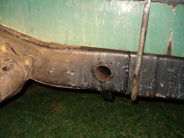

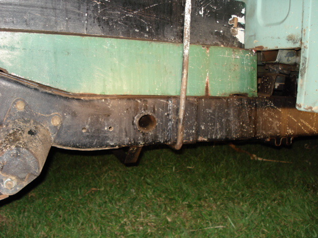

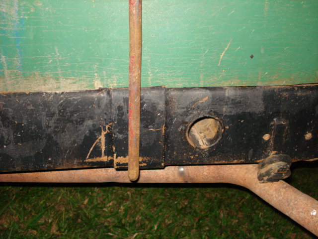

    Ai pessoal eu to precisando de uma super ajuda, muito urgente!!!!!!! eu to para comprar uma band de carroceria de madeira mas eu to co uma duvida no chassis bem aonde pega o grampo da carroceria tem umas soldas com oq parece um reforço. peço a ajuda de todos que entendem muito mais que eu!!!!!! ESTOU MANDANDO FOTOS!!!!! OBRIGADO!!!!!!!

    Parece ser uma cinta de reforço.
    Eh dificil saber se eh reforço ou se foi reforçado pq rachou.

    Com certeza essa band foi alongada...
    Note q tem dois reforços em uma distancia de uns 20 cm um do outro.
    Não é por nada não, mas q ano é essa band ?

    Na minha Band longa 82 tb tem esta emenda no chassis, e o mecanico disse que toda carroceria longa tem esta emenda. Não tenho pb nenhum com isso, e nada que alinhamento de chassis em oficinas especilizadas não resolva. Estava com carroceria desalinada, com barra de direção pegando na lataria, gasrtei 300 reais e até o capô fecha alinhado hj.

    É original . Apenas as band curtas não tem emenda no chassi.
    As demais eram alongadas na fábrica.

    Para se ter certeza, precisaria saber qual o ano da picape e se ela tem chassi curto (mais antigas) ou longo (mais novas). Mas é provável que seja os reforços originais. Outra dica é conferir se os dois lados do chassi têm os mesmos reforços e na mesma posição. Minha antiga picape tinha 3 reforços por rachaduras, mas nenhum se assemelhava aos das fotos aqui postadas.
    Fique frio e pense mais no estado geral dos demais componentes importantes (caixa, motor, diferenciais).
