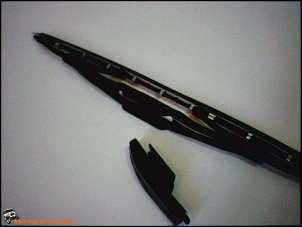

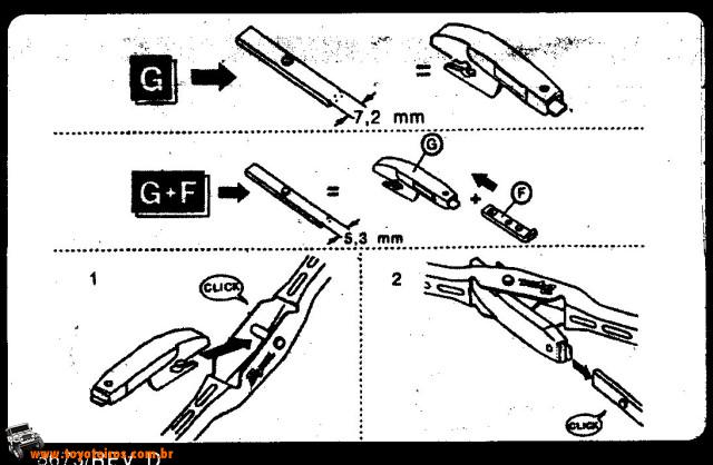

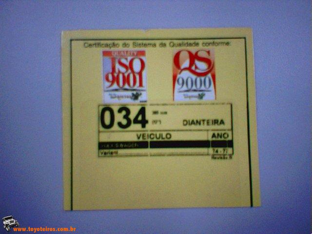

    Sobre esse assunto, a versão antiga do site TOYOTEIROS www.toyoteiros.com.br trazia o seguinte texto e as fotos que seguem.
    Infelizmente, ao salvar o texto, fotos e desenho não gravei o nome do autor, ao qual antecipadamente peço desculpas por não cita-lo.
    Observações para usar paletas de tamanho maior que as originais (261mm) . Existem paletas maiores: as da Variant (Dyna 034) de 300mm/12" e as traseiras de UNO (Dyna 010) de 324mm/13" entretanto a haste para essas duas últimas é mais larga. Para a adaptação é necessário uma peça (G + F) que vem no conjunto Dyna 225 para Fusca e Bandeirantes.
    Abs,
    Miniaturas de Anexos Miniaturas de Anexos Limpador do parabrisa da Band?-adaptador.jpg   Limpador do parabrisa da Band?-compara_o.jpg   Limpador do parabrisa da Band?-dyna_010.jpg   Limpador do parabrisa da Band?-dyna_034.jpg   Limpador do parabrisa da Band?-limpador_preto_e_branco.sized.jpg
