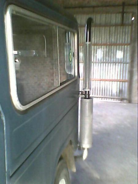

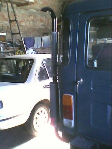

    Estimados amigos, aca les envio unas fotos del escape elevado de mi Bande, lo hicimos con mi padre y bueno la verdad no le note perdida de potencia, incluso mejoro el ruido, ya que le intercale un silencioso mas.
    Un abrazo, Horacio Balero, Bandei larga azul (Gaya)
