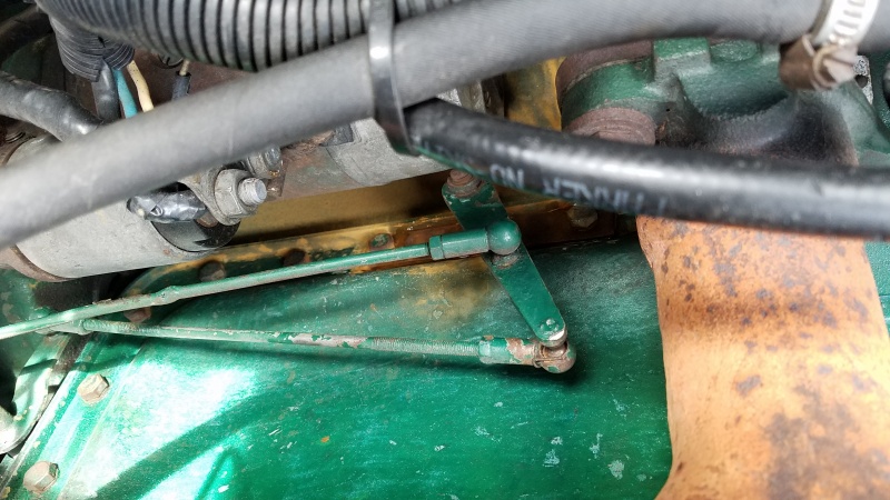

    Eu preciso de alguma ajuda para entender a ligação do acelerador no 314. O meu parece ter sido soldado até uma placa fabricada montada no bloco de maneira horrível, causando um vazamento de água. Tenho uma nova capa chegando e quer trazer o link para o original, se possível.

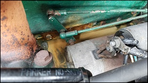

    Eu acho que a ligação estava quebrada. alguém fabricou um suporte e montou para bloquear a tampa. O suporte de vibração cortou a tampa. agora eu tenho um vazamento de água grave. A nova capa está chegando, mas eu quero saber como é a aparência original, então talvez eu possa re-fabricar o original. Você pode enviar ou colocar uma imagem do conjunto de ligação do acelerador padrão a partir de 314? Eu realmente aprecio sua ajuda. preso!

    Na verdade, está vazando água pela tampa lateral, que fica ao lado do motor de partida, dos cilindros. Deve ter uma galeria de arrefecimento naquela zona ali, vazando a água do radiador. Está na página 48 do manual.

    Exatamente. Eu acho que vou precisar refazer isso quando a armadura original parece ser montada na placa de partida? De qualquer forma, uma foto de uma ligação real seria super útil. Tenho uma nova capa proveniente da Alemanha, mas não quero treinar o problema. Obrigado por ajudar. Não há recursos em NA para esses passeios incríveis.

    Joel, consegui uma foto do esquema original. O colega me explicou que no 314 há 2 tampas (placas) laterais que estão diretamente em contato com a água do arrefecimento, e anos de uso sem aditivo anticorrosão, pode causar ferrugem que corrói as placas causando vazamento.
    No local do encaixe do varão, não vai solda. Se há vestígio de solda pode ser alguma tentativa anterior de se parar o vazamento causado pela corrosão dessa placa.
    Se vc trocar essa tampa quase certo de resolver o problema de vazamento.
    O bom seria averiguar como está a tampa do outro lado pois, muito provavelmente, deve estar também com corrosão por ferrugem. Isso evitaria surpresas desagradáveis no futuro.
    Segue uma foto do sistema da Band desse meu colega
    Miniaturas de Anexos Miniaturas de Anexos An American Bandeirante-whatsapp-image-2017-12-29-19.26.27.jpg

    Show Denise!
    Ali deve ter um embuchamento na placa lateral, que serve como suporte do acelerador... E o eixo do acelerador deve entrar bem justo ali, com um retentor, para que não ocorra vazamento de água por ali, em alta pressão. Como você disse, o Joel deve colocar um aditivo para melhorar o desempenho do liquido de arrefecimento.
