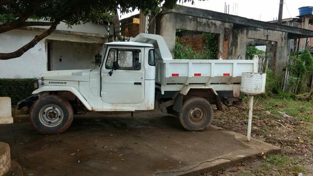

    Falando em caçamba adaptada, vi essa da foto anunciada aqui no estado. Achei interessante e útil, embora não tenha ficado bonito para meu gosto.
