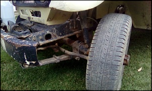

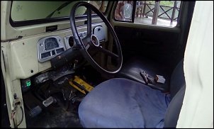

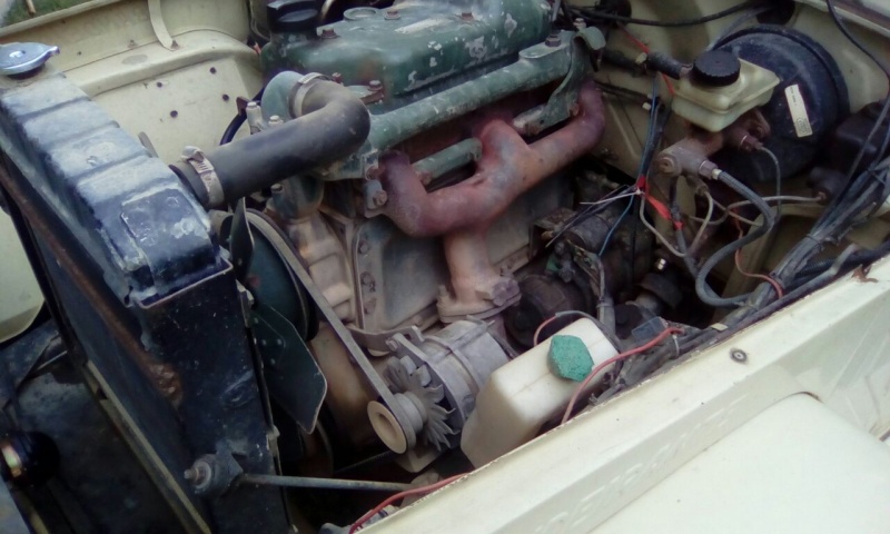

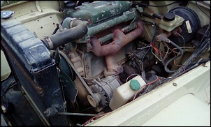

    Novo proprietario Band Longa 86 - Lista de prioridades
    Dentre todas as possibilidades aqui em SP, fiquei entre duas.. uma Band CD, sem motor e cambio para um ambicioso e uma Longa 86, original de tudo, apenas com freo a disco dianteiro, mas com boas referencias.
    Fiquei com a 86, pelo $ e por estar andando, foi avaliada pelo Sr. Carlos das Toyotas em SP e por poder levar pra casa dirigindo!
    Agora vem a lista de prioridades e duvidas:
    -Os bancos são originais, preciso de uma opção já que a caixa de bateria limita os bancos que posso utilizar, tenho 1.86 e minhas pernas pegam no volante original.
    - Direção hidráulica, vi alguns tópicos e uma opção é a da f250 ..na posição original.
    - Há uma folga gigante na transmissão, diagnosticada pelo Sr. Carlos como cruzetas, terminais de direção ruins, alguns vazamentos nos diferenciais .. agendada parada no Sr. Carlos e o filho para a próxima semana.
    - Funilaria, já foi reformada pelo antigo proprietário, mas não da melhor maneira .. mas há nada muito serio para entrar na lista de prioridades. Há somente uma manta aluminizada com tipo de borracha colada no interior da cabine ( banco passageiro e motorista) horrível.. isto vou ter de tirar, alguém sabe como?
    - Pneus, esta com 4 marcas diferentes ... 100% asfalto medidas 245/70-R16, preciso trocar urgente mas as rodas terão de se manter originais.. pensei nos BF MuD por 649.00.
    - Preciso diminuir o ruido de batidas secas da carroceria com o chassis, top kits é uma opção? Só estou achando os de 1 1/2".. é possivel trocas os calços em casa??
    Por enquanto já é muito para o bolso.. algumas das coisas eu mesmo... se puderem ajudar, agradeço.
    Coloquei algumas fotos.. não sei se vai anexar.. primeira vez em anexos.
    abs.
    Clayton

    Clayton,
    Você já tem a base para iniciar seu projeto.
    Uma Band em bom estado e com boa configuração mecânica - Motor OM314 e câmbio sincronizado com reduzida.
    Siga o conselho do Fabiano. Cuidado com o "jaque", vá com calma e priorize a segurança.
    O que é legal na Band é que pode-se fazer uma coisa de cada vez, mas é importante já ter em mente o que será feito em seguida.
    Por exemplo: Os pneus - Ao escolher os pneus, se determina as rodas, a necessidade (ou não) de alongar a relação, fazer lift da carroceria (é aí que entra a opção pela medida do topkit), etc.
    Assim será com as outras coisas.
    Direção hidráulica - ao escolher qual setor será usado, deve-se pensar qual a bomba é compatível e onde será instalada a bomba e o reservatório. Há que se considerar que as polias ficam todas alinhadas com a polia do motor então é preciso otimizar o espaço no cofre para os up grades posteriores, como o compressor do ar condicionado, por exemplo. Eu, pessoalmente, prefiro peças originais ou, na inviabilidade de obtê-las, fazer adaptações na posição original.
    Isso só pra ficar nos próximos passos que você vai dar.
    Quanto aos topkit, são muito bons, vale a pena a substituição.
    Acaba aquela batida seca da carroceria.
    Mas não é mágico, não resolve os barulhos que são decorrentes de falta de ajuste na lataria ou desgastes de borrachas, dobradiças e fechaduras.
    Os pneus que pretende utilizar, na minha opinião, são pequenos para a Band. Quando você dirigir na estrada vai sentir o jipe amarrado e a velocidade ficará muito limitada. Certamente desejará uma relação C&P mais longa.
    Sem que seja necessário lift na carroceria, você pode optar por pneus de até 31 polegas, o que equivale ao pneu 7.5-16 ou 275x70x16. Acima dessa medida, tem que fazer lift, spoar ou recortar a lata, se não, pega na caixa de roda.
    Desejo que o jipe te traga muitas alegrias, amizades e aventuras.
    Conte com a gente.
