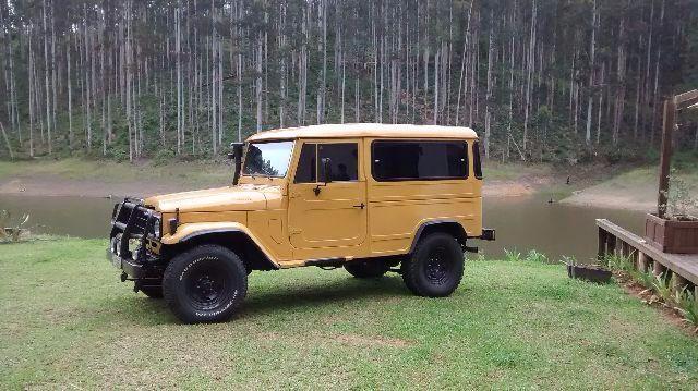

    Ainda não fechei, então não tenho outras fotos, mas vai aqui uma:
    Segundo o dono, mais algumas coisas que foram feitas nela:
    Toyota Bandeirante 1984 4x4 REDUZIDA
    Bomba injetora toda revisada;
    Bicos injetores novos (BOSCH)
    Caixa de câmbio revisada;
    Diferencial traseiro e dianteiro revisados;
    Rolamentos do munhão trocados;
    Freios dianteiros e traseiros novos;
    Reparo retentores munhão novos;
    Óleo de caixa novo;
    Óleo do diferencial novo;
    Elétrica nova;

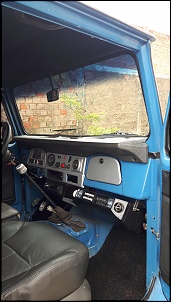

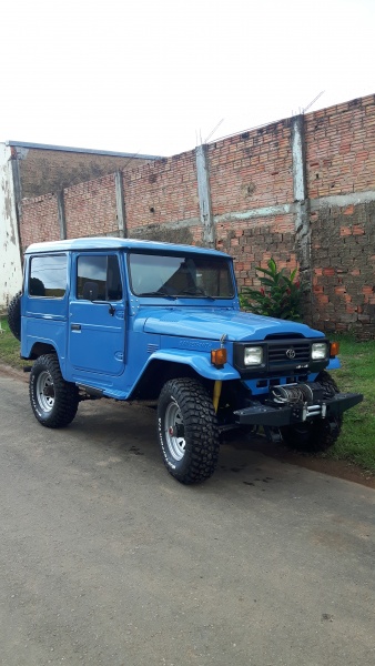

    Acho que vou pro time das Band.-20160402_160015.jpg,Acho que vou pro time das Band.-20160402_160032.jpg so pra ilustrar, minha band ano 2000, alem de já ter direção hidráulica, barra estabilizadora, quinta marcha de serie instalei ar condicionado,eixo flutuante, freio adisco na traseira,teto solar, bancos de couro, guincho mecânico, 4 pneus bf mud zeros e mais dezenas de detalhes, sem muito preciosismo um carro desse deveria valer fácil 75 mil, coloquei a razão na frente e anunciei por 55, depois tirei o guincho e baixei pra 50 por ultimo baixei pra 45 esperei 6 meses e desisti de vender, entendeu, o mercado ta péssimo ninguém tem dinheiro se tem 40 conto na mão não tenha pressa...
    pegar mais barato e fazer upgrades e fria, um amigo pegou uma cabine simples 85, pagou 25 mil... gastou 20 e ainda nao tem direçao hidraulica, nem ar condicionado nem freio a disco na traseira nem quinta marcha...
