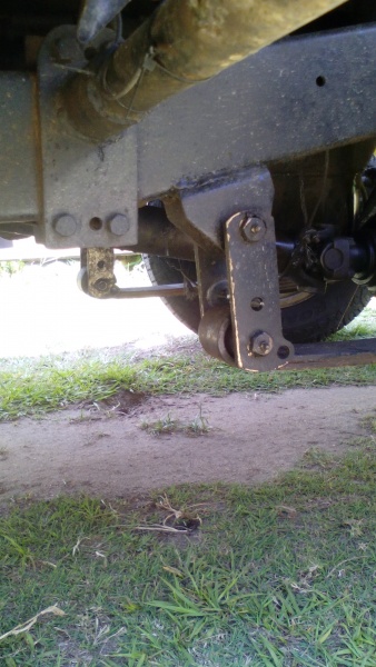

Caros amigos
Tenho boas novas!!!
Levei a BAND ao mecânico para tentar melhorar as "galhadas" e, grande surpresa: O parafuso central da articulação do jumelo revolver traseiro do lado direito estava quebrado, pela metade, solto (sem a porca). Após a substituição do mesmo, a BAND ficou parecendo outra!!!!!
Boa noite a todos!!!!
João
É isso aí João.
Aos poucos você vai desvendando a sua viatura até o ponto que não haverá mistérios nem surpresas.
É um veículo de concepção simples e robusta, mas tem umas manhas que é bom saber. Principalmente quando se faz alguma adaptação.
Pessoalmente não curto jumelo revólver, embora seja de grande utilidade em trilhas com erosões profundas. O problema é justamente no comportamento no asfalto.
Jumelos revólveres, se for para dar uma volta "normal" na cidade ou na estrada asfaltada, até vai sem travá-los, mas se for para viagens longas, tem que usar a trava para eles não abrirem, pois se abrirem em uma curva fechada, é capotamento na certa.
Caros amigos Maggion, Sergio C e Hercílio.Neto
A sugestão de vocês já está na ponta do lápis. Será a primeira coisa que farei na BAND: substituir os jumelos pelos originais. Acredito que a partir disto terei a minha BAND em excelentes condições mecânicas!

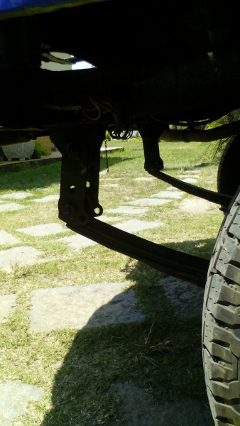

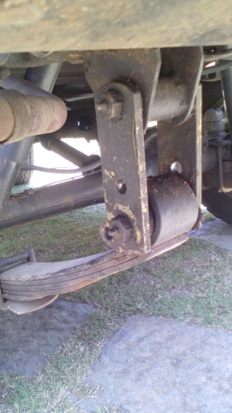

Caros Amigos,
Bom dia!!!
Já fiz a substituição dos jumelos. Porém, o moleiro me convenceu a alterar o sistema "revolver" e utilizar as partes externas como jumelo alongado. Ficou excelente e a BAND só baixou 1,0 centímetro.
Caro Maggion, Perdi. Como desmontei o jumelo revolver, nada de anunciar venda!
João
E.T.: A BAND ficou mais firme, sem perder o "conforto".
