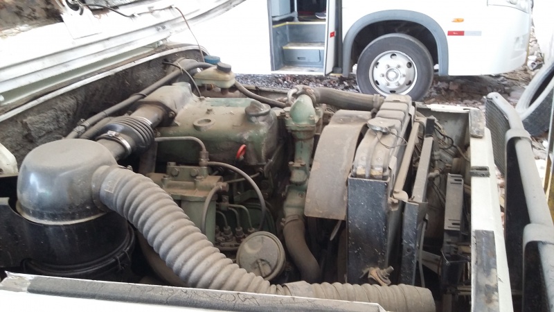

    Mangueira no Filtro de Ar OM314 ?
    Aos amigos vi em uma Band 89 essa mangueira no filtro de ar, como a minha não possui essa mangueira pergunto: seria necessário providenciar, outra coisa na hipótese da colocação de um snorkel como ficaria a ligação entre o snorkel e o filtro de ar. Caso alguém possa colocar fotos do snorkel nesse filtro seria ótimo grato.

    A minha 89 tem essa mangueira também. Acredito que a função dela seja captar ar um pouco mais frio, por estar mais longe do motor. A mesma função é obtida com o snorkel, então acho que para instalar o snorkel podemos abrir mão dela...

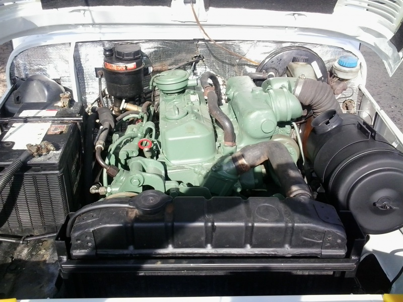

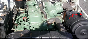

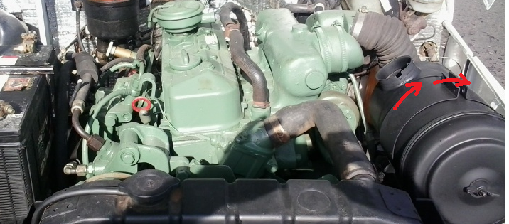

    Sua Band tem turbina?
    No Imortal para caber o kit da turbina, o filtro foi alojado mais a esquerda e foi retirado o bico do filtro (aquele que colhe o ar na frente).
    Para a instalação do snorkel, a ideia é virar o filtro, de modo que a abertura do filtro seja conectado diretamente ao snorkel.
    Para virar o filtro, será necessário cortar a saída do filtro (que vai para a turbina) e soldar na posição que ficava antes de virar o filtro.

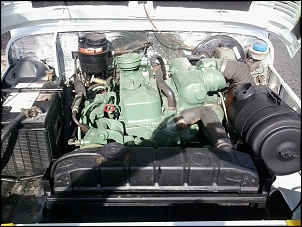

    Olá Hercílio não não tenho turbina o meu filtro ainda é o a óleo lado direito carona, e o snorkel ficará do lado direito também. Recebi o kit certinho agora e ver a instalação como a miha Band necessita de lanternagem é provacel que eu espere e faça tudo de uma só vez
