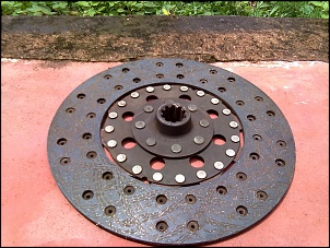

    Olá Márcio, quando eu adaptei a minha 5M na minha picape (OM 364) coloquei plato e disco novo, ele veio com molas e frezado fino (piloto 14B)
    Acho que depende do fabricante e do platô também, do conjuto (platô e disco). Posso estar falando besteira, mas no meu foi assim, vai ai as fotos dos dois discos que troquei, um no jipe outro na picape..
    embreagem da band-240120141582.jpg Jipe (OM 314-S)
    embreagem da band-270520141726.jpgPicape (OM 364)

    bom dia, o disco que veio é exatamente este da primeira foto, voce teve algum problema com ele ou funcionou bem?
