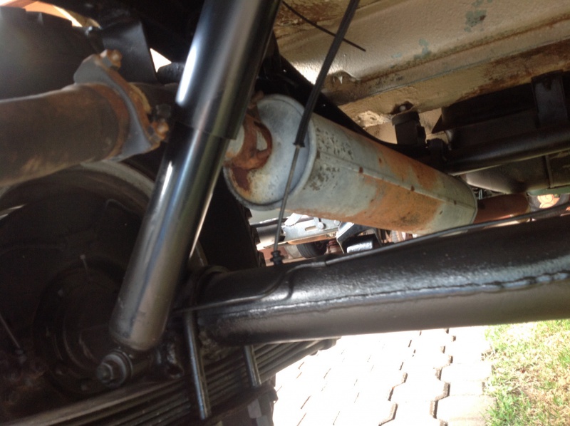

    Pessoal, por favor, vcs sabem o que significa é qual a finalidade dessa mangueira que sai do eixo traseiro da minha Band e vai a lugar nenhum, conforme fotos.
    Vejam do lado esquerdo do eixo....
    Ajuda sobre eixo traseiro-image.jpgAjuda sobre eixo traseiro-image.jpgAjuda sobre eixo traseiro-image.jpg

    sera que não e um snorkel para os diferenciais ?

    Citação Postado originalmente por Sonhador Ver Post
    Olá Sonhador.
    Acho que matou a charada e mostrou o vídeo.......RSRSR. Só pode ser snorkel do diferencial, para que não haja em caso de alagamento a mistura de água e óleo nos diferenciais. Ocorre que, pela lógica, essa mangueira não poderia ficar debaixo da viatura, mas sair do eixo e ir pra dentro da cabine, pq precisaria de um lugar onde não tenha contato com água.........falei m.............rsrsrs

    Essa mangueira é o suspiro dos diferencias. Funciona como o colega de cima falou.
    Serve para evitar que o óleo do diferencial seja contaminado por água em lugares alagados.
    "Saudações a quem tem coragem
    Aos que tão aqui pra qualquer viagem..."
    Serve para aliviar a pressão interna criada com a rotaçao dos componentes, mas agua acaba entrando pelos retentores do cubo, ainda mais se ficar parado...

    Dizem os entendidos que se esse respiro-snorkel estiver trancado, quando o óleo do diferencial esquentar, aumenta a pressão interna e faz sair a graxa dos cubos aos poucos............se é verdade são outros quinhentos heheheheh

    Citação Postado originalmente por jipeirodesdepequeno Ver Post
    Se trafegar em áreas alagadas é recomendável abrir sempre os cubos, mesmo com respiro do diferencial elevado.

    Eu tenho um snorkel que fica dentro do cofre do motor onde tem conectado 5 saídas... 1 para cada eixo, 1 para a caixa e marchas, 1 para a montanha (tração) e 1 para o tanque do diesel... pra entrar água nos eixos, só se for pelos cubos, desde que instalei nunca tive problema..... Pra quem faz trilha ou passa por áreas alagadas seguidamente, esse UP é indispensável, se não cada 3 meses tem que ficar revisando e trocando óleo...... e isso custa caro.. ehheeh

    Citação Postado originalmente por jsuttili Ver Post
    Ola jsuttili, vc poderia mandar umas fotos de como ficou essa instalação dos respiros???????
    Acho muito importante mesmo, ainda mais pq verifiquei que no eixo dianteiro, já não tem esse snorkel/respiro
