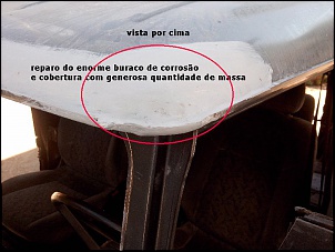

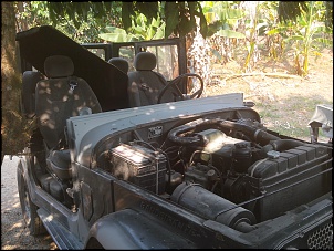

    Em Maio de 2014 decidi fazer a funilaria do meu Jipe e a seguir pintura, se possível com outra cor. Fui a uma oficina que já havia feito um pequeno serviço no meu Fusca e este reparo havia ficado bem feito. O Jipe apresentava ferrugem e podridão em alguns pontos do teto, parte inferior das portas laterais e principalmente no quadro do para-brisa. No assoalho havia buracos grandes de corrosão também.
    Funilaria e pintura de Jipe Bandeirante (venturas e desventuras)-roof-001.jpg Funilaria e pintura de Jipe Bandeirante (venturas e desventuras)-port-side-roof-002.jpg Funilaria e pintura de Jipe Bandeirante (venturas e desventuras)-starboard-door-001.jpg Funilaria e pintura de Jipe Bandeirante (venturas e desventuras)-starboard-door-002.jpg Funilaria e pintura de Jipe Bandeirante (venturas e desventuras)-stern-1.jpg Funilaria e pintura de Jipe Bandeirante (venturas e desventuras)-stern-2.jpg Funilaria e pintura de Jipe Bandeirante (venturas e desventuras)-wind-shield-rust-003.jpg A última foto mostra o estado lastimável do quadro do para-brisa quando foi desmontado.

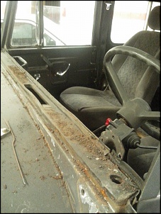

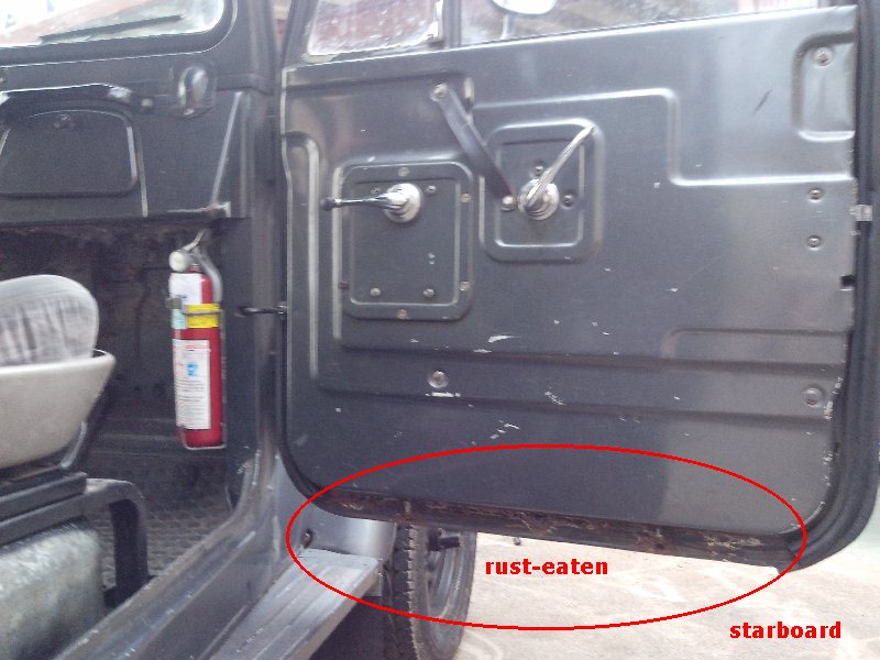

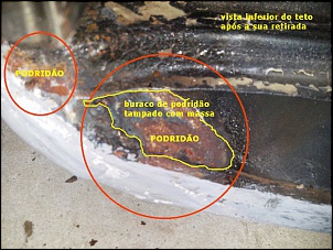

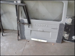

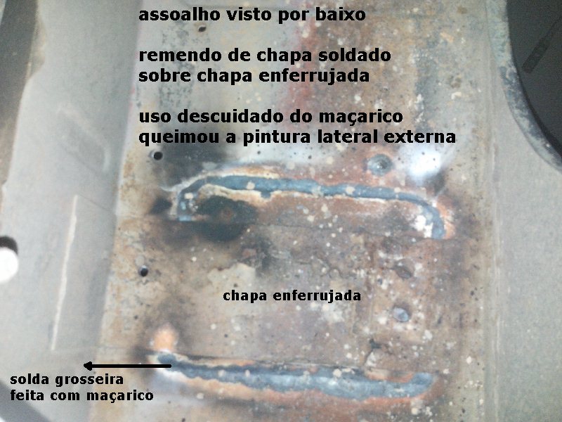

    Infelizmente o funileiro tentou me enganar, pois fez poucos reparos e cobriu toda ferrugem com massa plástica e fibra! Como frequentei a oficina de meu tio quando adolescente consegui perceber a fraude a tempo e impedir a pintura. Retirei o Jipe de lá e comecei a procurar um profissional sério para refazer o serviço. Paralelamente fui ao PROCON, pois graças a DEUS tinha feito um singelo contrato de prestação de serviço e consegui facilmente ter ganho de causa. Mas o malandro não se intimidou e o PROCON me enviou ao Fórum, onde acabou sendo condenado rapidamente a devolver o dinheiro recebido (Juizado de Pequenas Causas). Consegui encontrar depois uma oficina honesta e competente que aceitou realizar o serviço, porém tive que entrar na fila. Fica aqui um alerta para quem precisar fazer serviços grandes de funilaria no Jipe Bandeirante. Recomendações:
    1- Vá a oficina pelo menos duas vezes por semana e acompanhe o que está sendo feito. Tire fotos com o celular, pois elas forneceram as provas que facilmente me permitiram ganhar a causa no Fórum e no Procon.
    2- Não aceite que cubram com massa plástica antes de verificar bem o que está sendo feito. É aí que mora o perigo.
    3- Desconfie quando não desmontam partes da carroceria, pois em reparos grandes isso é necessário.
    4- Evite ao máximo pagar adiantado. Vá pagando conforme o serviço vai sendo executado.
    5- Faça um contrato bem simples detalhando o tipo de serviço e os locais do carro onde será executado. Isto será sua garantia para poder reclamar, se for necessário.
    6- Lembre-se sempre do ditado: - O olho do dono é o que faz engordar o porco! (Cuide bem do seu Jipe)
    E aqui estão algumas fotos do serviço fraudulento:

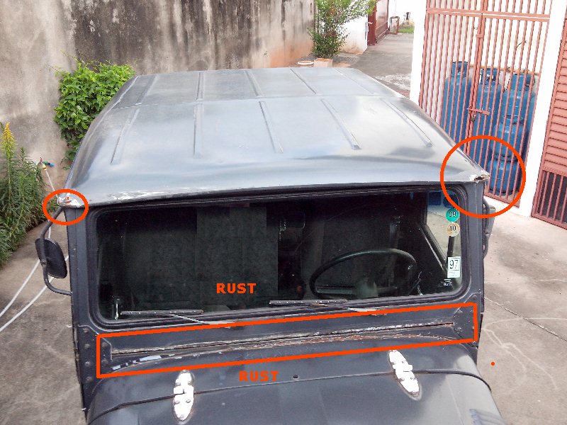

    Funilaria e pintura de Jipe Bandeirante (venturas e desventuras)-wind-shield-rust-021.jpg Funilaria e pintura de Jipe Bandeirante (venturas e desventuras)-wind-shield-rust-023.jpg Quadro do para-brisa maquiado com massa plástica
    Funilaria e pintura de Jipe Bandeirante (venturas e desventuras)-reparo-porta-01.jpg Funilaria e pintura de Jipe Bandeirante (venturas e desventuras)-starboard-door-004.jpg Massa plástica e fibra cobrindo a ferrugem e podridão das portas... e pronto para ser pintado
    Funilaria e pintura de Jipe Bandeirante (venturas e desventuras)-macarico-04.jpg ASSOALHO - chapa de metal solda com maçarico de acetileno sobre enorme buraco de ferrugem. Não foi usada a solda MIG e foi feita uma soldagem grosseira e em cima de muita ferrugem.
    Funilaria e pintura de Jipe Bandeirante (venturas e desventuras)-torpedo-1-.jpg torpedo quase sem parafusos e pronto para ser "emborrachado"!

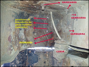

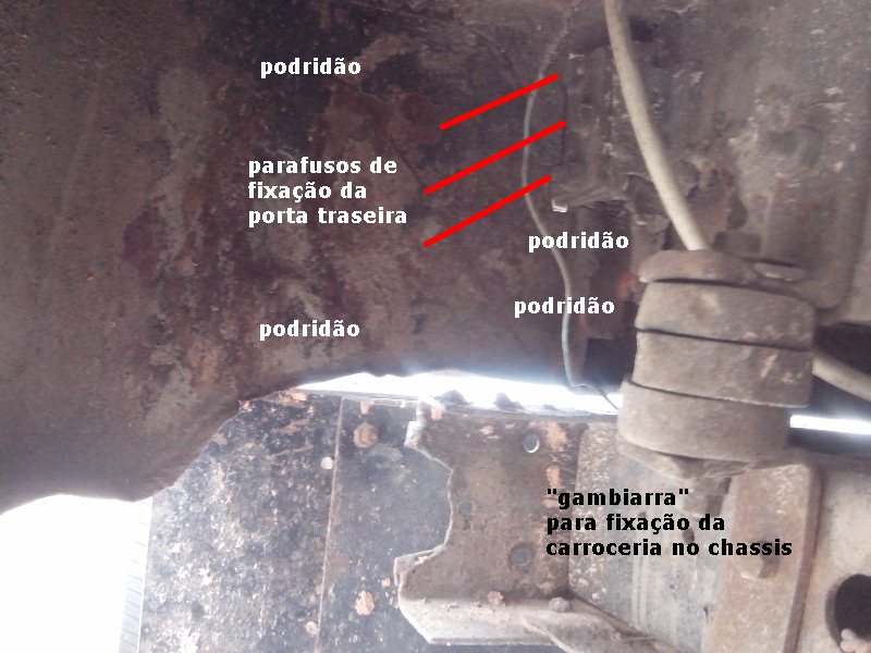

    Funilaria e pintura de Jipe Bandeirante (venturas e desventuras)-gambiarra-101.jpg Funilaria e pintura de Jipe Bandeirante (venturas e desventuras)-gambiarra-102.jpg Gambiarra no coxim traseiro e braçadeira da porta traseira. Serviço porco!

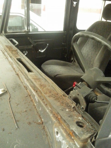

    Funilaria e pintura de Jipe Bandeirante (venturas e desventuras)-reparo-teto-motorista-01.jpg Funilaria e pintura de Jipe Bandeirante (venturas e desventuras)-reparo-teto-pass-01.jpg Funilaria e pintura de Jipe Bandeirante (venturas e desventuras)-teto-4.jpg Funilaria e pintura de Jipe Bandeirante (venturas e desventuras)-reparo-teto-pass-02.jpg Funilaria e pintura de Jipe Bandeirante (venturas e desventuras)-teto-3b.jpg Funilaria e pintura de Jipe Bandeirante (venturas e desventuras)-reparo-teto-motorista-06.jpg tentativa fraudulenta de fazer o reparo do teto sem desmonta-lo. Maquiagem generosa com massa plástica. Na parte inferior nem se deram ao trabalho de esconder a ferrugem e podridão. E queriam jogar tinta em cima!!!!

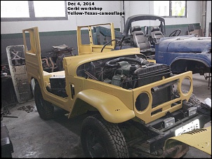

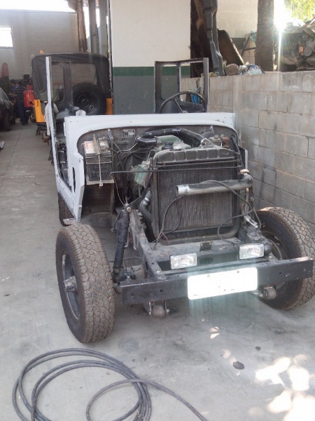

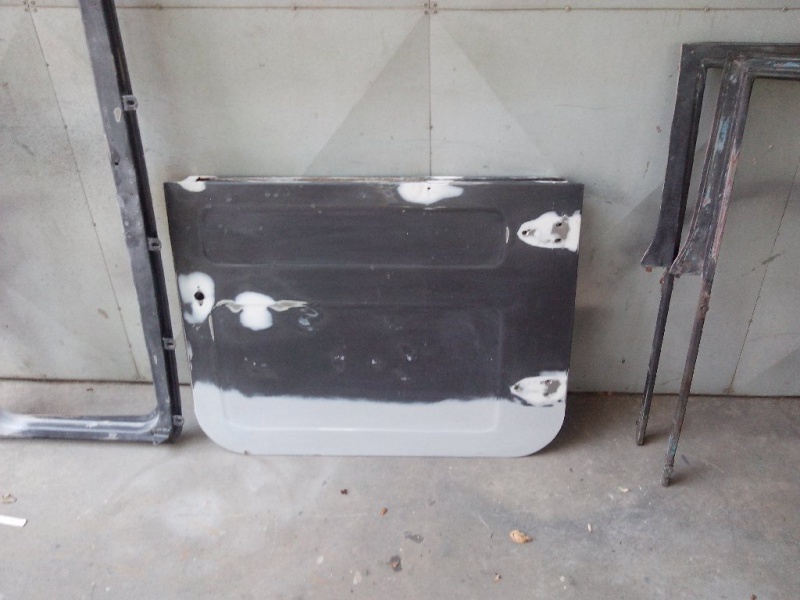

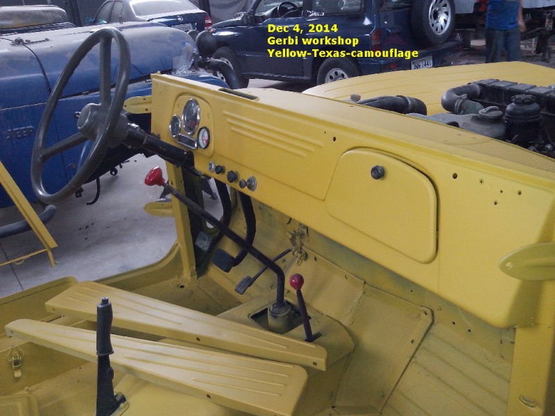

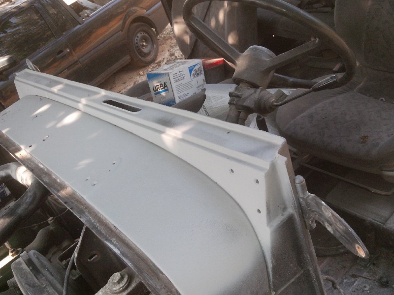

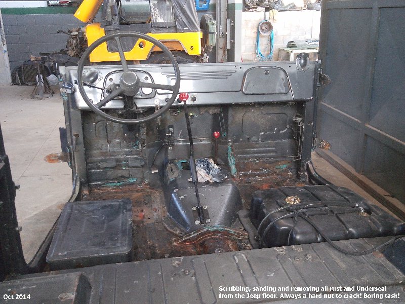

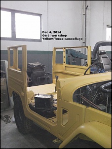

    Em Setembro o trabalho correto e honesto começou a ser feito. Todos os pontos de ferrugem e buracos de podridão foram lixados até o aço e depois reparados com pedaços de chapa, soldados com MIG. Só depois começaram a preparação para pintura com massa, lixamento fino, etc. Serviço bem feito, porém demorado e trabalhoso.
    Funilaria e pintura de Jipe Bandeirante (venturas e desventuras)-end-bodyworks-jeep-001.jpg Funilaria e pintura de Jipe Bandeirante (venturas e desventuras)-end-bodyworks-jeep-003.jpg Funilaria e pintura de Jipe Bandeirante (venturas e desventuras)-jeep-floor-001b.jpg Funilaria e pintura de Jipe Bandeirante (venturas e desventuras)-pre-paint-1-.jpg Funilaria e pintura de Jipe Bandeirante (venturas e desventuras)-pre-paint-8-.jpg Funilaria e pintura de Jipe Bandeirante (venturas e desventuras)-pre-paint-9-.jpg Funilaria e pintura de Jipe Bandeirante (venturas e desventuras)-pre-paint-4-.jpg Funilaria e pintura de Jipe Bandeirante (venturas e desventuras)-pre-paint-5-.jpg Funilaria e pintura de Jipe Bandeirante (venturas e desventuras)-pre-paint-7-.jpg Funilaria e pintura de Jipe Bandeirante (venturas e desventuras)-pre-paint-6-.jpg
    Carroceria quase toda desmontada para execução correta dos trabalhos. Ao se desmontar vai se percebendo muitas vezes que o estrago da ferrugem é muito mais extenso. O serviço de funilaria segue sempre o mesmo princípio, isto é, remoção completa da ferrugem, troca de chapas podres e só depois disso vem a massa. Quem pintar sobre ferrugem vai perceber que alguns meses depois a pintura começa a estourar e a ferrugem brota novamente... tempo e dinheiro perdidos!
    Miniaturas de Anexos Miniaturas de Anexos Funilaria e pintura de Jipe Bandeirante (venturas e desventuras)-end-bodyworks-jeep-003.jpg   Funilaria e pintura de Jipe Bandeirante (venturas e desventuras)-pre-paint-1-.jpg

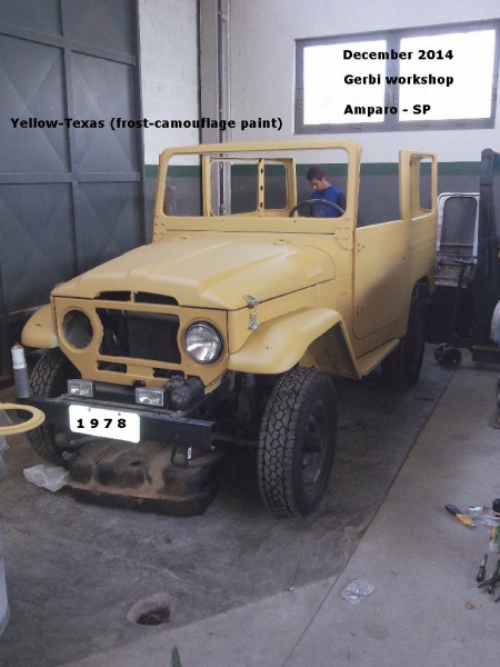

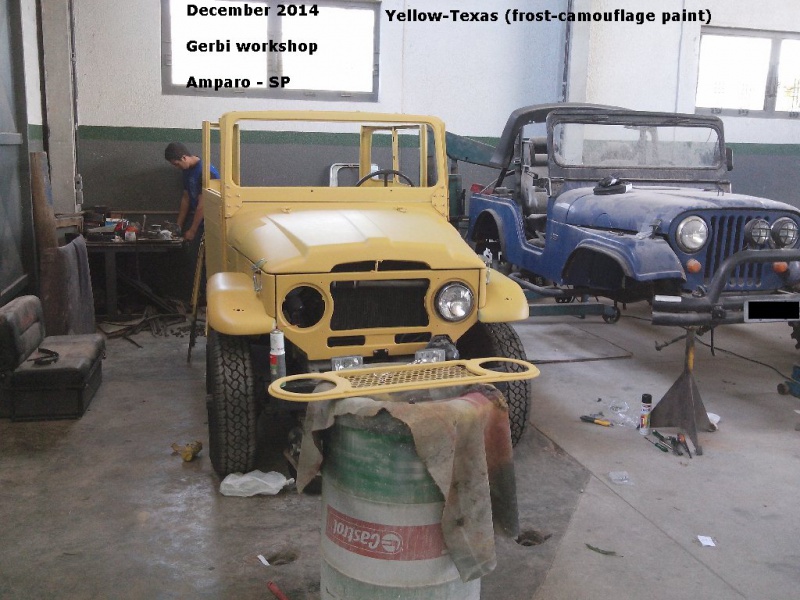

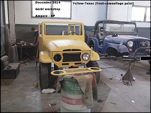

    Finalmente a pintura (Amarelo Texas fosco) PU
    Funilaria e pintura de Jipe Bandeirante (venturas e desventuras)-yellow-texas-frost-101.jpg Funilaria e pintura de Jipe Bandeirante (venturas e desventuras)-yellow-texas-frost-103.jpg Funilaria e pintura de Jipe Bandeirante (venturas e desventuras)-yellow-texas-frost-104.jpg Funilaria e pintura de Jipe Bandeirante (venturas e desventuras)-yellow-texas-frost-105.jpg Funilaria e pintura de Jipe Bandeirante (venturas e desventuras)-yellow-texas-frost-106.jpg

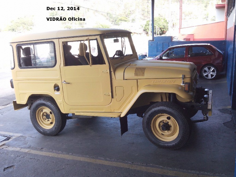

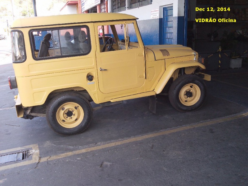

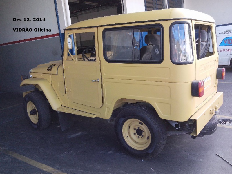

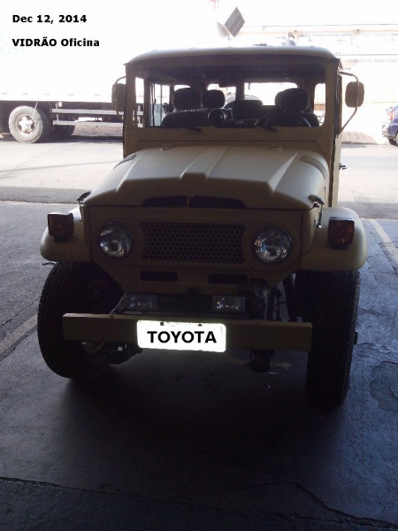

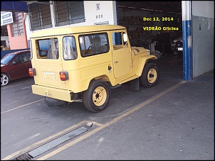

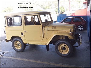

    Agora saiu da oficina e foi para o VIDRÃO colocar os vidros.
    Funilaria e pintura de Jipe Bandeirante (venturas e desventuras)-vidrao-102.jpg Funilaria e pintura de Jipe Bandeirante (venturas e desventuras)-vidrao-103.jpg Funilaria e pintura de Jipe Bandeirante (venturas e desventuras)-vidrao-104.jpg Funilaria e pintura de Jipe Bandeirante (venturas e desventuras)-vidrao-105.jpg Funilaria e pintura de Jipe Bandeirante (venturas e desventuras)-vidrao-106.jpg Funilaria e pintura de Jipe Bandeirante (venturas e desventuras)-vidrao-107.jpg E assim chegou ao final a funilaria e pintura do meu Jipe Bandeirante, que começou muito mal e felizmente terminou bem.

    Capitão a reforma ficou muito boa.
    Um excelente trabalho da última oficina com solda mig e tinta PU.
