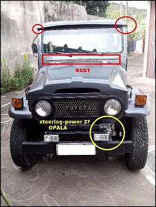

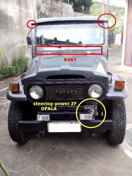

    Hercílio e pessoal do fórum , é possível colocar um quadro de para-brisa de fibra numa carroceria de aço. É possível retirar o teto para fazer uma funilaria completa? Minha band está com muita ferrugem no para-brisa e nos cantos do teto (parte da frente)Quadro do para brisa Toyota Bandeirante-windshield-002.jpg Qualquer ideia será bem-vinda. Obrigado.
    Capt Gottlieb,
    A lataria do Bandeirante é composta pelo caixote, laterais dos vidros, curvões, teto, portas, quadro do parabrisa, paralamas, capô, frente e laterais da frente (onde está escrito Bandeirante). Todas essas partes são parafusadas umas nas outras e no chassi.
    Além dessas partes, tem também o assoalho (que faz parte do caixote), que pode ser comprado separadamente, e o torpedo (que recobre a caixa de cambio).
    É possível substituir qualquer dessas peças da carroceria por peças de fibra, mas é importante lembrar que a carroceria de aço funciona como terra, então é preciso encontrar outra solução para as ligações que dependem do contato com a lata.
    Numa funilaria completa são desmontadas todas as partes.
    Nos EUA é possível comprar as partes do caixote separadamente, inclusive tudo em alumínio.
    Essa forma de montagem não dá rigidez à carroceria, por isso nos EUA o FJ40 utiliza uma gaiola interna (santantonio), mas no Brasil nunca foi item de série nas hardtop.

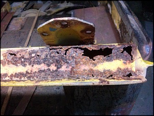

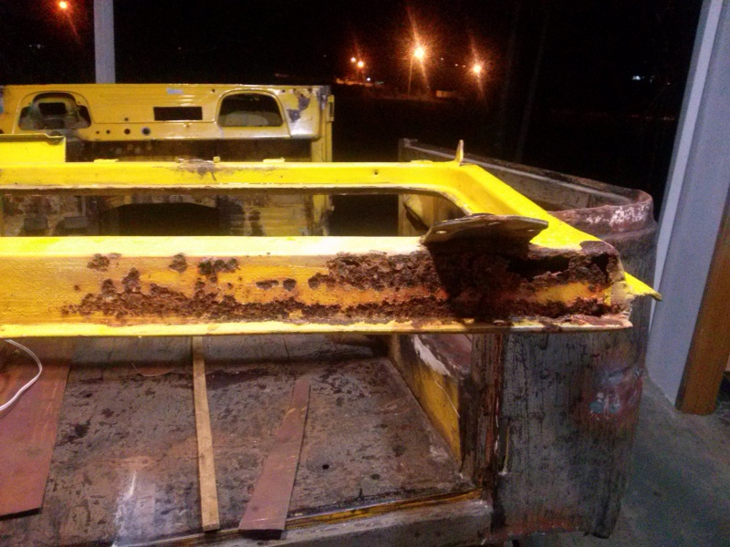

    Quadro do para brisa Toyota Bandeirante-cam00210.jpgQuadro do para brisa Toyota Bandeirante-cam00211.jpgQuadro do para brisa Toyota Bandeirante-cam00212.jpgQuadro do para brisa Toyota Bandeirante-cam00214.jpg
    Tai pessoal esse é o quadro apodrecido somente na parte inferior.

    Com um pouco de perícia e paciência o funileiro recupera esse aí.
