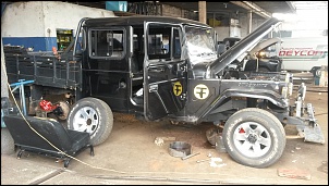

    Aqui vão as fotos da revisão da Mafiosa.
    Sendo desmontada para revisão e ups.
    Quais up-grades fazer na Band Mafiosa?-20131211_172023.jpgQuais up-grades fazer na Band Mafiosa?-20131211_172040.jpg

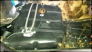

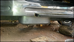

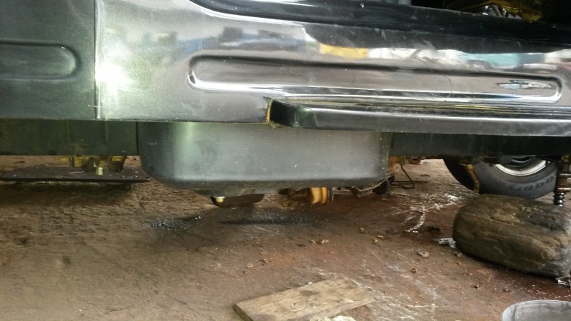

    Tanque novo. Agora vou ter que trocar o estribo lateral (visual e proteção).

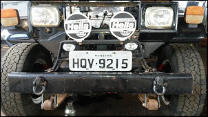

    Reposicionamento dos faróis dianteiros e da placa.

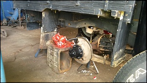

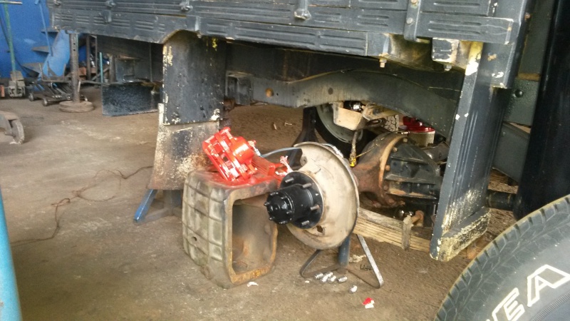

    Discos traseiros (passe no torno), pastilhas novas, e pintura das pinças e cubos.
    P.S. depois autorizei pintar os molejos também.

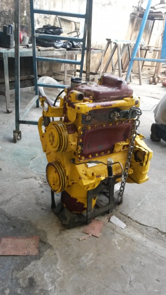

    Motor sendo preparado para receber pintura nova.
    Era vinho e depois foi pintado de amarelo.
    Agora está sendo raspado para receber o vermelho vivo.

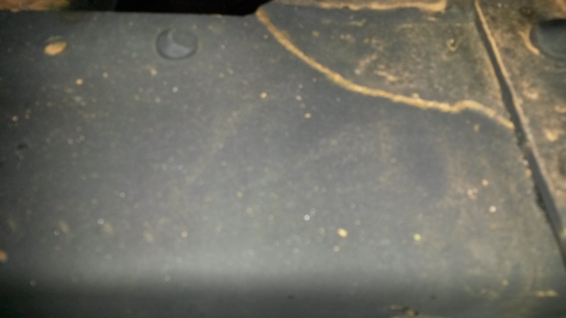

    Chassis trincou na viagem ao MT. Será arrumado.

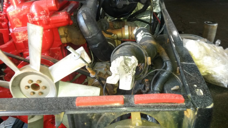

    MOTOR:

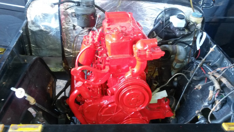

    Motor vermelho voltando pro ninho.

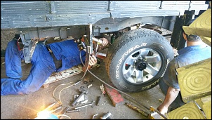

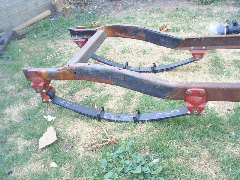

    Revisão dos molejos traseiros e dianteiros.

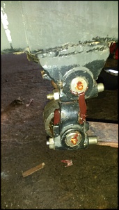

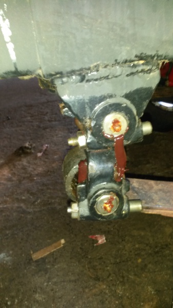

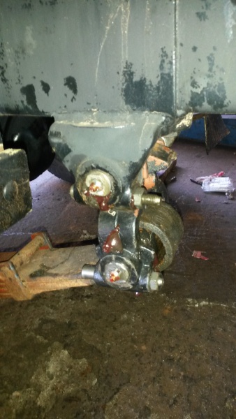

    Jumelo traseiro direito (mercedes).
    Jumelo traseiro esquerdo (mercedes).

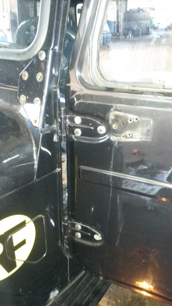

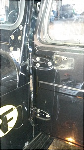

    Dobradiças desmontadas para cromar parafusos.

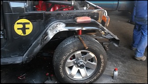

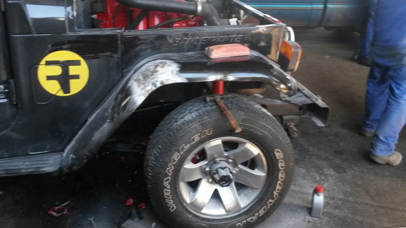

    Paralama que trincou na viagem ao nortão do MT, sendo recuperado.

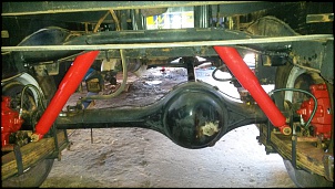

    Pinças de freio traseiras e amortecedores.
    P.S. falta pintar eixo traseiro e molejos traseiros.

    Calços do capô do motor.
    P.S. turbina já instalada.

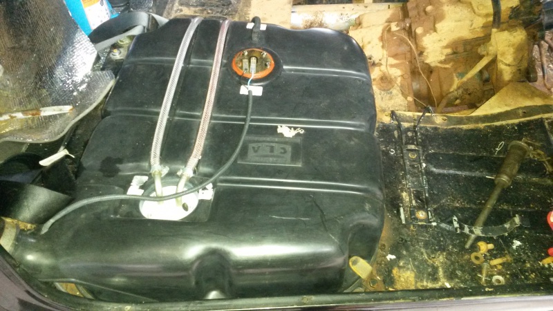

    3- Foi arrumado uma nova maneira de colocar o suspiro do tanque (evitar derramamento e cheiro de diesel).
    4- Pedi pra colocar o suspiro do cárter, saindo do motor, entrando no chassis e percorrendo por dentro dele, até depois do tanque (evitar aquele cheirinho característico de óleo de motor).

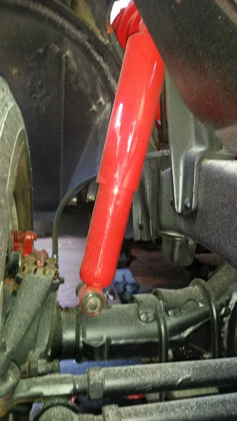

    9- Resolvi pintar o amortecedor da direção de vermelho.
    10- A tampa do assoalho (caixa de câmbio) foi encapada com material aluminizado (parte de baixo), para evitar calor dentro da cabine.

    Ismael, voce aproveitou os mesmos suportes dos jumelos?
    Quais up-grades fazer na Band Mafiosa?-443281d1386971670-quais-up-grades-fazer-na-band-mafiosa-20131213_153538.jpg
    Os suportes dos caminhões Mercedes são presos por parafusos em baixo e no lado do chassi.
    Quais up-grades fazer na Band Mafiosa?-204286d1260557519-mola-de-f-75-mola.jpg
    HERCÍLIO NETO (Uncle Stan)
  • #56
    Usuário Avatar de Ismael Reghin Filho
    25/08/2010
    Londrina/PR
    62
    500
    Oi Hercílio.
    Este serviço dos jumelos, foi feito a muitos anos atrás, em uma oficina lá do Mato Grosso do Sul.
    Na época, o meu funcionário que andava com a Band, levou num posto de molas e eu autorizei o serviço por telefone.
    A impressão que dá, é que o posto de molas aproveitou o suporte. Mas também pode ser que tenham cortado o original e soldado um outro no lugar. Não sei dizer como foi.
