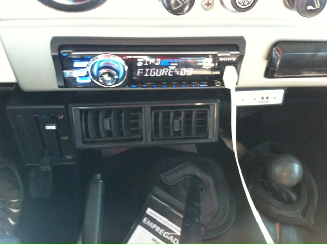

    Olá pessoal,
    Esses dias observei a Band do Bruno (mecamaniaco) aqui do fórum, ela possui Ar Condicionado, e usa o conjunto da ventilação forçada original como caixa evaporadora. Ou seja, ele pode enviar o ar gelado para os pés, parabrisa ou para as saídas normais no centro do painel.
    Agora vem a pergunta, esse sistema foi adaptado ou é original? Pergunto, pois até hoje foi a única Band que observei com esse sistema. Todas Bandeirante que eu vi até hoje, mesmo com o ar condicionado original de fábrica, vinham com o tradicional "gela saco", a caixa evaporadora embaixo do porta luvas, sem a opção de enviar o ar para o parabrisa e com a ventilação forçada central.
    O que me dizem? mais alguém tem o AC na ventilação forçada original?
    Bruno, se puder, poste uma foto do seu sistema...
    Maik
    O ar condicionado original é o "gela saco" mesmo, mas você pode adaptar uma mangueira pra sair da ventilação forçada pra direcionar o ar gelado, ja vi band assim, vá até uma loja que instale ar condicionado automotivo e ve qual a sugestão deles
    Pra mim o original era o meu! k k k k k k Vou bater umas fotos e posto aqui depois!

    Olá Bruno, encontrei algumas adaptações iguais ao seu.
    Dizem que o ar perde um pouco da potência, mas creio que seja a melhor solução pra jogar o ar gelado no parabrisa. Vamos ver se alguém tem uma sugestão de como usar a ventilação forçada pra adaptar a evaporadora.

    Pessoal
    Eu tenho esse sistema de ventilação completa em casa para vender.
    Eu comprei de um vendedor no MercadoLivre a uns 4 anos atrás, mas nem cheguei a instalar pois decidi pela instalação do ar condicionado.
    Quem tiver interesse favor entrar em contato em privado.
    Segue fotos!
    Miniaturas de Anexos Miniaturas de Anexos Ar condicionado parabrisa-photo-2-.jpg   Ar condicionado parabrisa-photo-3-.jpg

    Citação Postado originalmente por mecamaniaco Ver Post
    Segue fotos!
    Isso!!!
    O meu vai ser assim. Mas será depois da reforma...

    Bruno, nós vamos ter que abrir esse seu sistema pra ver como foi feita essa ótima adaptação... =)
    Quero copiar a receita... hehehe
    Pra mim, ar condicionado no parabrisa é fundamental, por isso quero essa adaptação.
    Como é dentro da Band, ele gela bem???
    Fiquei curioso pra saber se consegue deixar sua Band gelada.
    Dizem que esse sistema gela menos do que as caixas evaporadoras (gela saco).
    E pra gelar uma Band que esquenta de todos os lados o ar tem que ser bom,
    o negócio tem que gelar igual câmera frigorífica... hehehe
    Maik
    Entao Maik, ele gela muito bem sim, mas se tiver com 5 ou 6 pessoas num dia muito quente vc sente q ele da uma baqueada! Já fiz um teste com termômetro e o ar q sai dele sai em 4 graus celsios!

    Mecamaniaco, vc já comprou a band assim? Muito legal. Preciso urgente de um sistema assim
    Ferreira "Vou prá Patagônia e a Toyota vai me levar"
    Band longa 83 "Zuleica" 314 turbo, intercooler, DH, disco nas 4, eixo traseiro flutuante
    19/01/2011
    Sao Bento do Sul/SC
    743
    Segue fotos!
    blz ai meca
    estou acompanhando o topico, ja tenho o compresor, eletroventilador
    e o condensador, tudo peças muito boas, praticamente novas e minha
    band ja tem esta ventilação forçada igual a sua e ja estava pensando
    em algo igual ao seu sistema.
    Se alguem descobrir como é este sistema e souber onde podemos
    comprar avisem ai.
    abrços
