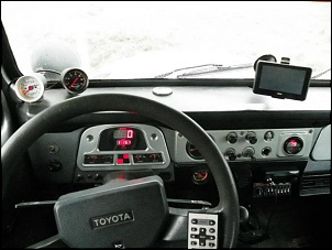

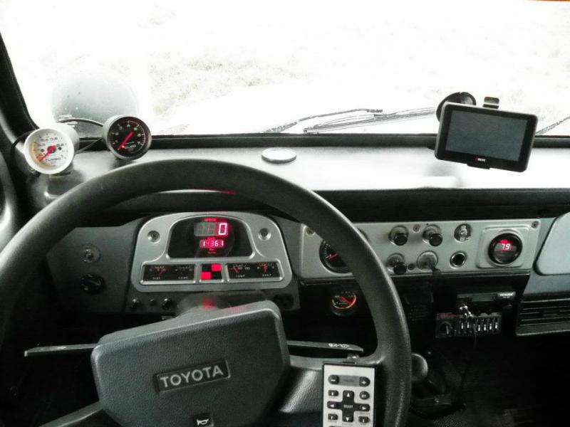

    Eu me encomodei de todas as formas com o velocimetro original, principalmente depois que alonguei a relacao de diferencial. Cada lampada que tinha que trocar no painel já começava a oscilar. Um dia me cansei e coloquei um velocimetro da guster racing.velocimetro da band-vel.jpg
    Quase três anos sem problemas. Marcador de temperatura também da guster. Esse já não gostei muito não. Sou meio chato e segundo o próprio fabricante pode marcar 5 graus para mais ou para menos.

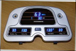

    Ficou bacana e moderno, me lembrou até um painel gringo que encontrei na net.
    Miniaturas de Anexos Miniaturas de Anexos velocimetro da band-painel-moderno-digital.jpg
