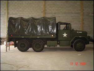

    6X6 É BEM INTERESSANTE HEIN??

    Citação Postado originalmente por Sergião
    Seria algo como esse da foto !! q tal ?
    Miniaturas de Anexos Miniaturas de Anexos Como rebocar na lama-jeepnoel01_190.jpg
