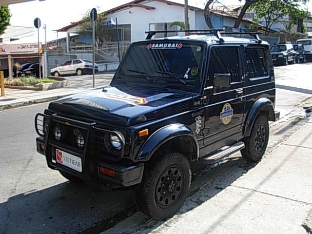

    Galera to afim de comprar meu primeiro offroad, SAMURAI, vou precisar muito da ajuda de vcs.
    O ano dele é 1993, só isso que eu sei, pq não entendo nada de carro, porque na verdade faço é trilha de moto e não de carro. Mas meu intuito em comprá-lo é só pra dá uns rolés finais de semana na fazenda e aqui em Minas, pq no meio da semana prefiro ficar com a moto mesmo e não enfrentar o tão estressante transito. Minhas dúvidas são aquelas básicas que vcs devem estar cansados de responder a mesma coisa, mesmo assim conto com vcs.
    1 - Um carro com esta "idade",1993, tem muita manuntenção? lembrando que vou usá-lo apenas no final de semana.
    2 - É cara a manuntenção? dificil de encontrar peças? Realmente existe todas as peças paralelas?
    3 - IPVA é caro?
    4 - Na hora de comprar o que tenho ficar atento? sabem como é né, vendedor vende até a sogra e fala que é a melhor coisa do mundo. E como sou completamente leigo, conto com vcs para nao ser enganado.
    5 - Qual o consumo? Gasolina ou gás.
    6 - E o desempenho na estrada e no asfalto?
    7 - Por ser meio "quadradinho" imagino que não é muito seguro, pouco estabilidade, isso procede?
    Acho que é só isso galera, aguardo contato com vcs o mais rápido possivel pq pretendo comprá-lo na próxima semana. E se por falta de experiencia esqueci de algum ponto importante, fiquem a vontade em me falar.
    Sem me esquecer galera segue anexo umas fotos do SAMURAI!
    Miniaturas de Anexos Miniaturas de Anexos Suzuki samurai 1994-samurai-1.jpg   Suzuki samurai 1994-samurai-2.jpg   Suzuki samurai 1994-samurai-3.jpg

    este samurai está na steticar ne? eu fui la olhar ele, mas ele estava na revisão segundo o vendedor, eu vi um 92 lá que parecia estar muito bom
    porém é carburado, ai não quis pegar.
    Samurai 94 - Bushido
    Vitara 95 - Colgate
    in memoria - G.Vitara - Tumatão | Troller - Negão

    O Pedrão é o proprio da esteticar, como sou leigasso no assunto, o carburado é pior?

    cara, eu moro no floresta, aqui em BH. lá tem um mecânico que tem oficina especializada em 4x4, inclusive em tem um Samurai lá pra vender. Dá uma passada lá, é na silviano brandão, 2088. o nome dele é paraná. A oficina é a Suzuki Motors Paraná. tel é o 3082.5820. estive lá na semana passada avaliando o samurai que comprei, e gostei da avaliação. foi bastante boa.

    acho que este carro está lá na oficina que eu falei.
