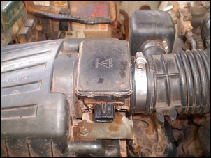

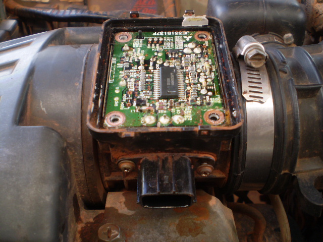

    Srs Boa Tarde,
    Meu GV 1.6 16V esta oscilando bastante a aceleração quando o carro esta “contando”. Só oscila com o pé fora do acelerador... Levei em um mecânico e trocamos as velas, cabos de vela e foi feita a limpeza dos bicos, porém a oscilação continua... Observamos que ao mexer no cabo desse censor que fica na tampa da caixa do filtro de ar (ver as fotos) a oscilação acaba. O mecânico retirou a tampa e tentou retirar a placa eletrônica para tentar fazer uma limpeza, mas não conseguiu e a oscilação continua. Alguém teria uma dica para este problema?

    Maf
    Citação Postado originalmente por Nelmont França Ver Post
    Srs Boa Tarde,
    Olá companheiro,
    esta peça da foto chama-se Sensor MAF e isso quando dá problema é chato mesmo...Lavei o motor uma vez e depois o carro simplesmente não mantinha a rotação, ficava morrendo direto.
    Então parei o carro tirei o conector e dei uma bela soprada, molhei minha cara toda de tanta agua, mas o carro voltou a funcionar normalmente.
    Bom, se isso não resolver com você, é bem provavel que tenha queimado.
    Aí só outra...
    Até mais...

    Matos Bom Dia,
    As velas não estão com água... O problema é o seguinte: Onde estou morando (município do Pará) não existem bons mecânicos e sim MEXÂNICOS... Primeiro o cara achou que eram as velas... Comprei na Internet as velas e os cabos de vela e nada... Depois ele achou que eram sujeiras nos bicos. Foi feita a limpeza e nada... Como você disse, o cara ta indo por eliminação até achar o problema e já não acredito mais no que ele fala. Achamos que era neste sensor porque ao mexer no cabo que é conectado nele a aceleração normaliza. Ao abrir tentamos retirar a placa (ele chegou até a soltar três pingos de solda da placa) para ver se havia algum componente queimado o até mesmo se havia rompido alguma solda, mas não conseguimos retirá-la. O carro não perde força, apenas quando esta sem acelerar a aceleração oscila MUIIIIITO.
    Ainda não sei como vou resolver este problema, mas se resolver posto sim a solução.
    Valeu!!!

    Nelmont boa noite!
    vc disse que o mec deu uma mexida e o problema sanou, então isto quer dizer que pode ser um mal contato, limpe bem e retire a umidade que exista ai vc da uma borrifada com "WD" para que tire a oxidação. e se não resolver da uma olhada no cabo se não estapartido em algum local.
    Para que vc venha ter certeza que a placa tenha problema mesmo.
    Abs. Lima
