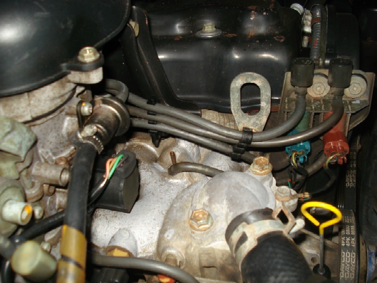

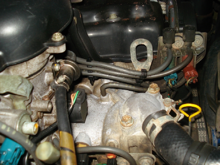

    Eduardo,
    Fui tirar umas fotos ali.
    Uma é onde fica a mangueira.
    A outra é retirando a mangueira para mostrar o caninho.

    Pois é Fabio,
    Confesso que nem mexi nesta mangueira e neste caninho aí na base do motor, pelo site Cabrito na regulagem do Throttle Opener o caminho é daquela borracha sanfonada perto do cabo do acelerador e a mangueira que sai dali e vai até aquela peça/sensor vermelho que podemos ver na sua foto. Tirei a mangueira, limpei os caninhos tanto de um lado qto do outro e dei uma regulada no parafuso do T Opener, ontem ele baixou a rotação mas hj meu pai já me ligou dizendo que está a 1500 rpm, que m!
    Vou fazer este procedimento que vc fez pra ver se dá algum resultado.
    Será que alguém que já fez isso com sucesso poderia nos auxiliar?

    Citação Postado originalmente por FábioSM Ver Post
    Eduardo,
    É isso ae Fábio... É aí mesmo. Meu Samurai estava com o mesmo problema. Só que o problema não era nas mangueiras e sim neste tubinho de metal do coletor. Resolvi desentupindo ele com uma agulha de costura, daquelas bem finas, mais finas que um alfinete... Agora tá redondinho...
