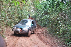

    GV vai muito bem sim!!!
    Segue a minha lista de modificações:
    Lift 2"
    Peito de aço
    Pneus 3k Marisco 225/75R16
    Protetor de tanque e caixa
    Parachoque de ferro com suporte pra guicho
    Guincho Warn Tabor 9.000 lbs
    Console de Teto
    PX Cobra IV
    e Caixa termica
    Segue foto
    Miniaturas de Anexos Miniaturas de Anexos Gran Vitara: Performance na Trilha Pesada-dsc_0658-reduce.jpg
