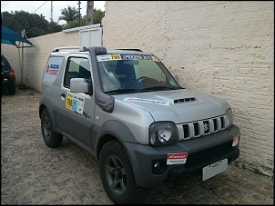

    o meu é da OGZ

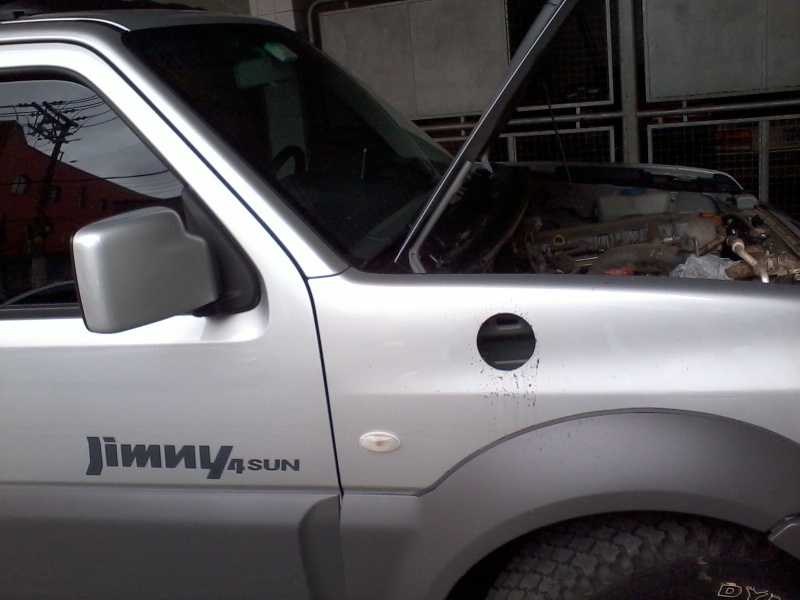

    Saudações Marcelo M.! Ficou legal o resultado final, porém não esqueça de também fechar o furo na caixa do filtro de ar, senão irá se tornar um ponto de entrada de água.....um parafuso e um pouco de silicone resolve.
    Citação Postado originalmente por Marcelo M. Ver Post
    Não esqueçam de testar, fechando o furo principal e um pequeno furo no fundo da caixa do filtro o carro deve morrer!

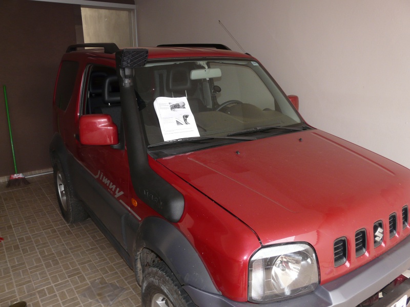

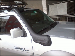

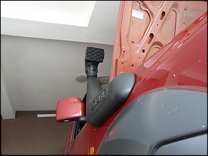

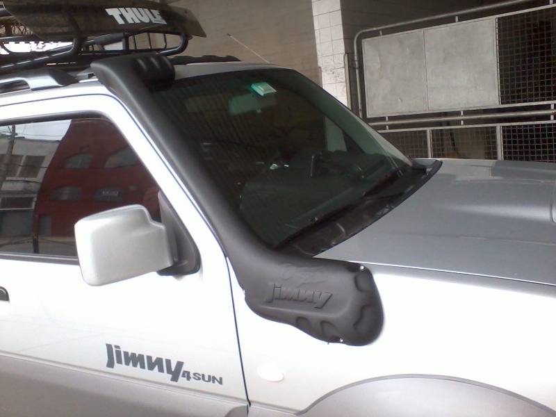

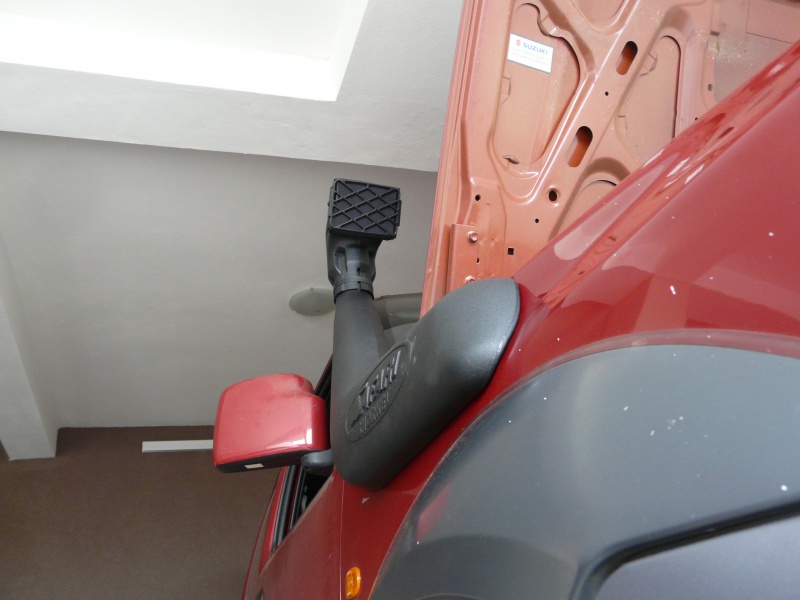

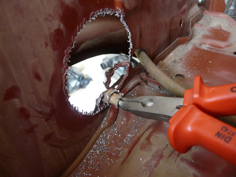

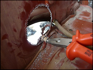

    Na semana passada instalei o Snorkel Safari no meu jimny. Segui umas orientações do Thiago e do Leonel. Como o mandril da minha furadeira pega no máximo brocas de 10 mm, optei por não comprar a serra-copo de 86 mm, e fiz vários furos em toda a volta dos dois pontos de passagem do duto que liga o snorkel à caixa de ar. Depois "destaquei" com auxílio de um alicate de ponta curva, e dei acabamento com broca de ponta montada (dica do Thiago) e finalizei com lima meia-cana. Um retoque com tinta automotiva e pronto.
    Só tive uma surpresa: a abraçadeira de inox que fixa o duto com a caixa de ar veio com tamanho um pouco menor (uns 5 mm) e por isso não tinha como encaixar o duto. Como era sábado (já no final da manhã) tive que correr numa casa de material de construção perto de casa e comprar um abraçadeira dessas de latão mesmo. Deu certo, ficou bem firme, mas se futuramente eu verificar que está corroendo substituo por uma de inox.
    Miniaturas de Anexos Miniaturas de Anexos -p1130666.jpg   -p1130669.jpg   -p1130670.jpg   -p1130675.jpg   -p1130674.jpg   -p1130676.jpg

    Citação Postado originalmente por Nelson Foto Ver Post

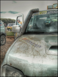

    o meu é da OGZ
    Nelson,
    tou pensando em pôr um snorkel também. Na CSS aqui em Recife eles tão instalando esse da OGZ.
    Queria tirar algumas dúvidas contigo e com os outros membros que usam OGZ. Vocês sentiram alguma diferença no Jimny após a instalação? Houve perda de potência / aumento de consumo? Pergunto isso pois fiquei preocupado se o suprimento de ar pro motor não fica alterado.
    Marcus

    guimajc,
    Rapaz gostei da improvisação ae hein, muito bom o serviço.
    Aproveitando a pergunta do Marcus, vai uma dica: experimenta virar essa entrada de ar do snorkel pra trás, pra ver ser melhora o desempenho do motor. Do jeito que vc colocou o ar entra na tubulação com muita turbulência e, quanto mais turbulento mais difícil pro motor aspirar, ou seja, o efeito contrário do turbo compressor. É só reparar na posição da entrada de ar dos caminhões por aí.

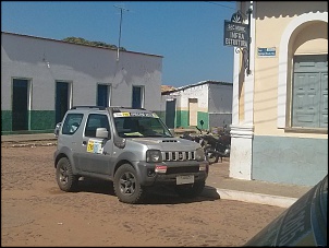

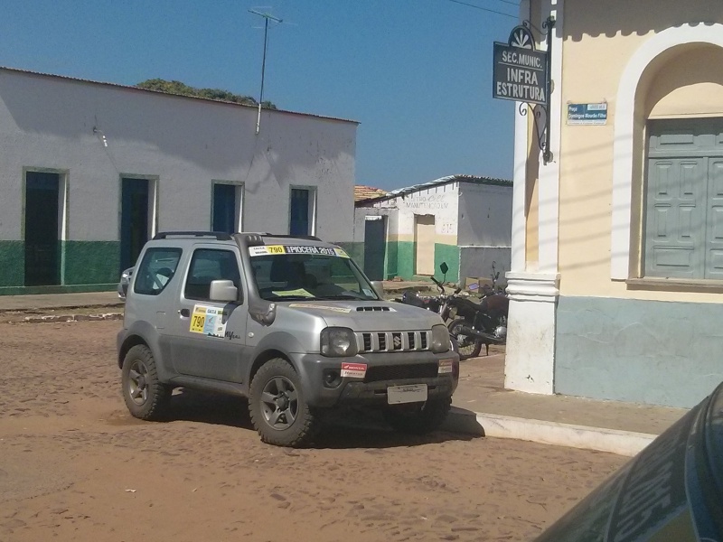

    Usuário Avatar de Marcus C.
    16/07/2004
    Recife/PE
    181

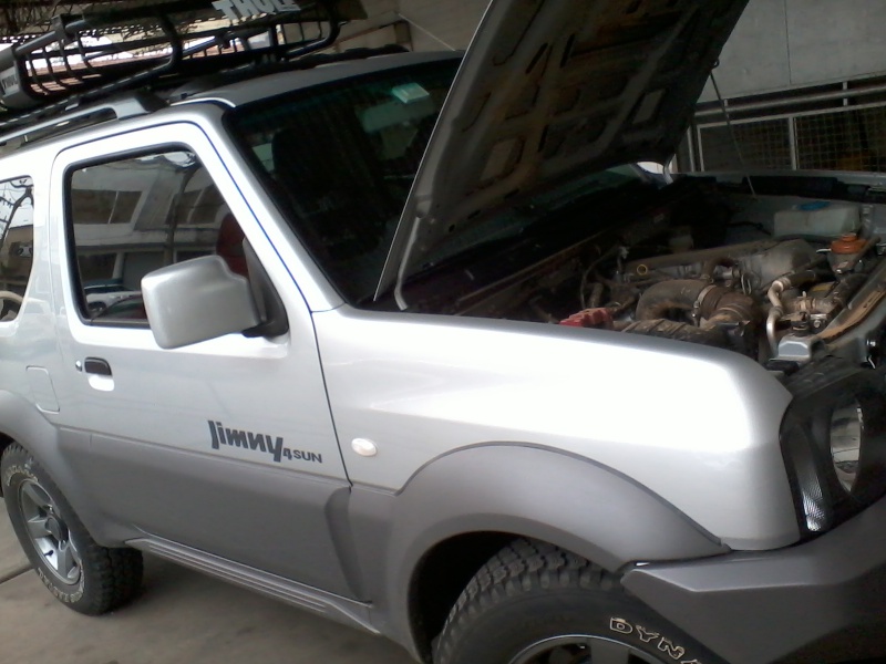

    Como não tive resposta e precisava do Snorkel pra ir pro Piocerá, resolvi instalá-lo e assumir o risco. Deixo aqui minha avaliação que pode ajudar os próximos.
    Instalei o Snorkel da OGZ na própria concessionária aqui em Recife e minha análise é que não houve perda de potência. O carro continua mantendo as mesmas rotações que antes para as mesmas velocidades a cada marcha. Ainda estou coletando dados do consumo mas acredito que o consumo não mudou. A primeira medição foi até um pouco melhor que a média, fez 9,9km/L enquanto que minha média na cidade era de 9,6km/L.
    Pena que não encontrei água no Piocerá mas quando a água vier estarei preparado =D
