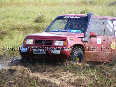

    rpz alcool aqui eu compro direto da usina a 1.60 , e pq e foda o mecanico falou isso tb achei estranho e o ex dono dele falou isso tb que ela funciona a alcool e a gasolina , e tem em media quanto vale pra vender um vitara desse do meu sidekick 92 , com ar vidro e tal agora por dentro ele e pra trilha sabe os forros de porta ja são em fibra e tal , e tanto que meu pai falou que vai ver se em janeiro para ele pra tirar a capota e ver como esta o chassis dele ,min parece que ele ta com uma folga no diferencial ai o ex dono falou que e normal , eu axei tudo isso estranho e tal ,
    depois mando uma foto do motor pra vcs verem
