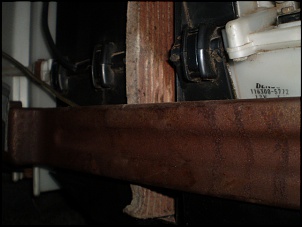

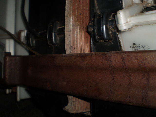

    Amigos, as dicas foram muito úteis, porem não sei se não entendi os anexos... Encontrei o local do filtro, retirei a tampa, mas ao tentar removê-lo encontrei dificuldade. Ele esbarra em uma das sustentações do painel... Tentei retirá-lo por cima, mas começou a rasgá-lo. Em fim... O bicho não quer sair.

    Citação Postado originalmente por Nelmont França Ver Post
    O seu não é original. Provavelmente é o do Palio antigo. O original vem dividido em 2 partes, justamente por causa dessa barra de ferro. Como conseguiram enfiar esse aí eu não sei .
    Ou será que nos primeiros Gvs colocaram o filtro assim, montaram o painel e só depois pensaram que seria necessário trocá-lo ? Não duvido nada, hehehe. De qualquer maneira os filtros de reposição vêm em 2 partes.

    Newton,
    Então quer dizer que esse eu posso “arrancar” rasgando mesmo e comprar o original, como são duas partes ele vai entrar apesar da barra???
    Newton,
    Sim!
