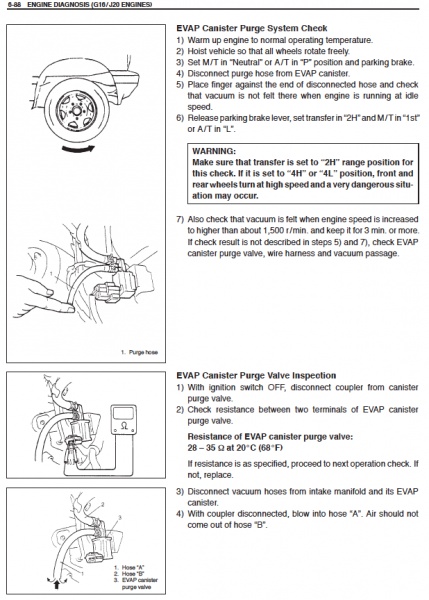

    Fiz mais alguns testes hj.
    Testei a válvula purga e o canister, segundo o manual de serviço. A válvula está com resistência correta e fluxo ok, e todos os canos estão com a vazão correta (puxando/vacuo ou soprando). O canister tb está ok sem entupimentos (soprando no furo do "TANK", deve sair nos outros dois - Purg pipe e air pipe).
    Feito todos esses testes... agora não sei que caminho seguir. Resetar a ECU e ver se ainda aparece erro 22 no diagnóstico por luz?
    O MAP eu acho difícil ser pq nao rateia em nenhum RPM.
    Video para troca do sensor MAF:
    Segue algumas documentações dos testes dos componentes citados e foto da válvula purga.
    Miniaturas de Anexos Miniaturas de Anexos -canister.jpg   -canister2.jpg   -canister3.jpg   -valvulapurgagv.jpg

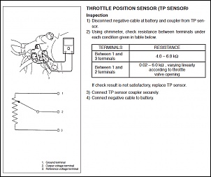

    Faltou a documentacao do teste do TPS. Medi e está tudo OK com o sensor.

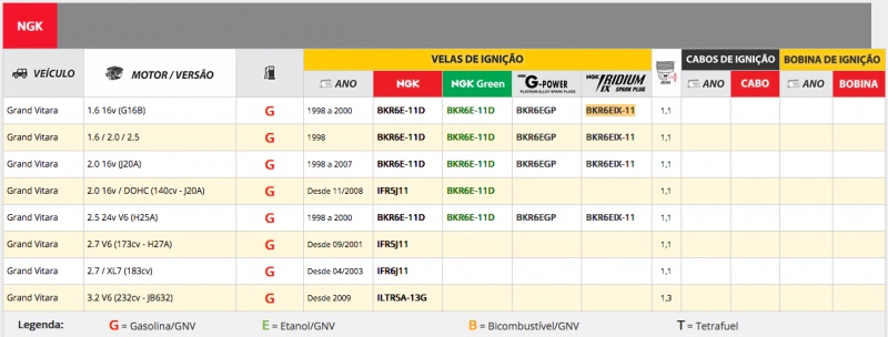

    Tabela de aplicação de Velas NGK
    Para os Grand Vitara:
