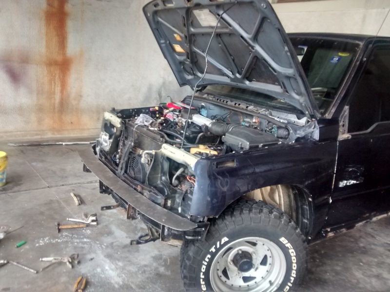

    Agora ele vai para a oficina instalar o novo propulsor junto com uma fueltech ft300, já que o módulo e a injeção não vão mais ser usados.

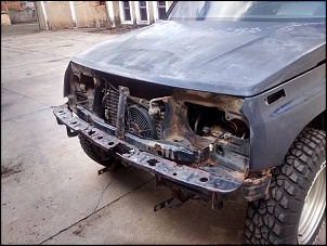

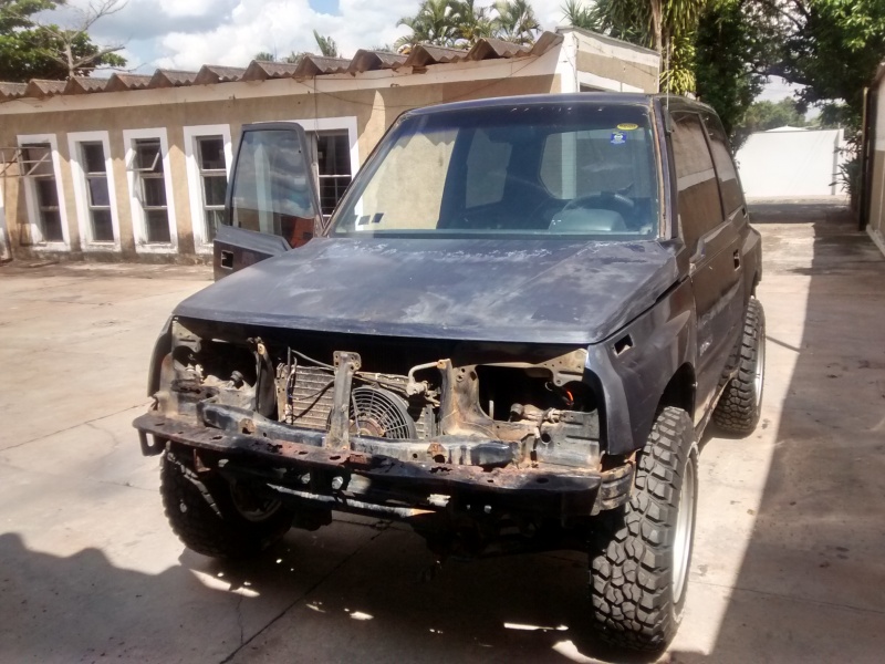

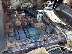

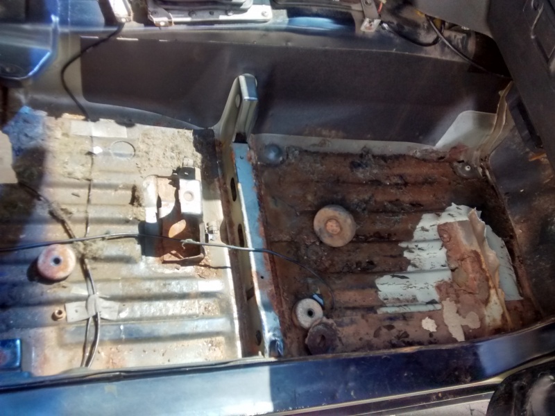

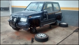

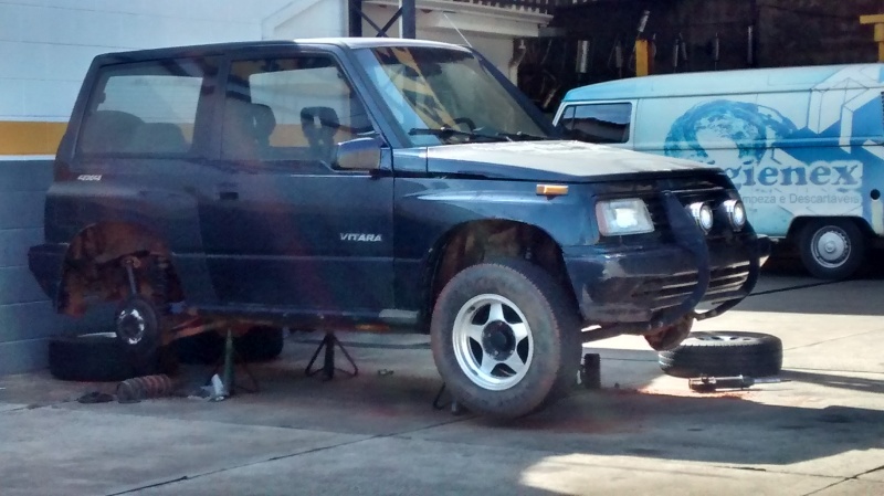

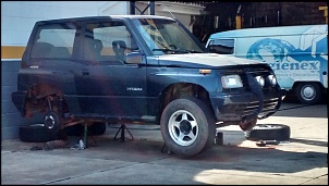

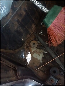

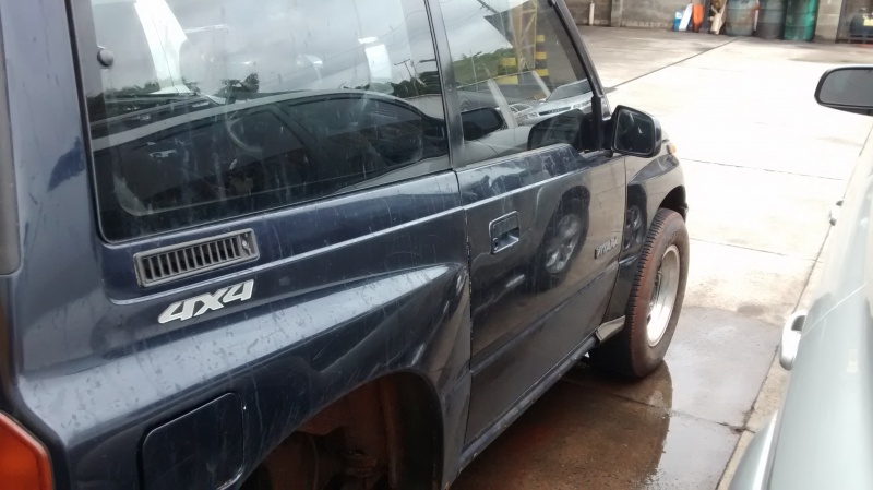

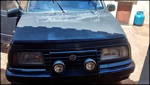

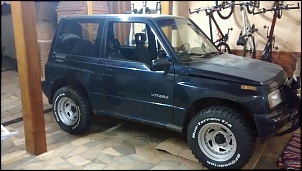

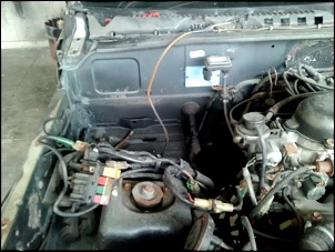

    Primeira Etapa - Limpeza após a chegada do Jipinho
    Essas foram as primeiras fotos do jipinho.
    Como ele veio de cidade litorânea estava com pneus normais 225/75/15.
    O capô estava totalmente queimado e o interior bem sujo.
    Vitara JLX 3p Automatico 1.8 GM - iniciando a reforma!-foto_sumare_1.jpgVitara JLX 3p Automatico 1.8 GM - iniciando a reforma!-foto_sumare_2.jpgVitara JLX 3p Automatico 1.8 GM - iniciando a reforma!-foto_sumare_5.jpgVitara JLX 3p Automatico 1.8 GM - iniciando a reforma!-foto_sumare_8.jpgVitara JLX 3p Automatico 1.8 GM - iniciando a reforma!-foto_sumare_9.jpgVitara JLX 3p Automatico 1.8 GM - iniciando a reforma!-foto_sumare_3.jpg

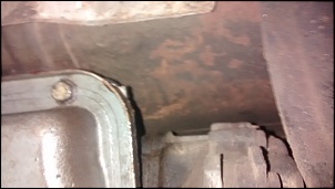

    Parti para arrumar o câmbio, encontrei o Rogério em Americana - SP que fez um excelente trabalho. Pronto Cambio arrumado, bastante coisas substituída e uma grana indo... Ele estava com um vazamento forte no carter do cambio...
    Vitara JLX 3p Automatico 1.8 GM - iniciando a reforma!-vazamento_4.jpgVitara JLX 3p Automatico 1.8 GM - iniciando a reforma!-vazamento_5.jpgVitara JLX 3p Automatico 1.8 GM - iniciando a reforma!-vazamento_9.jpg

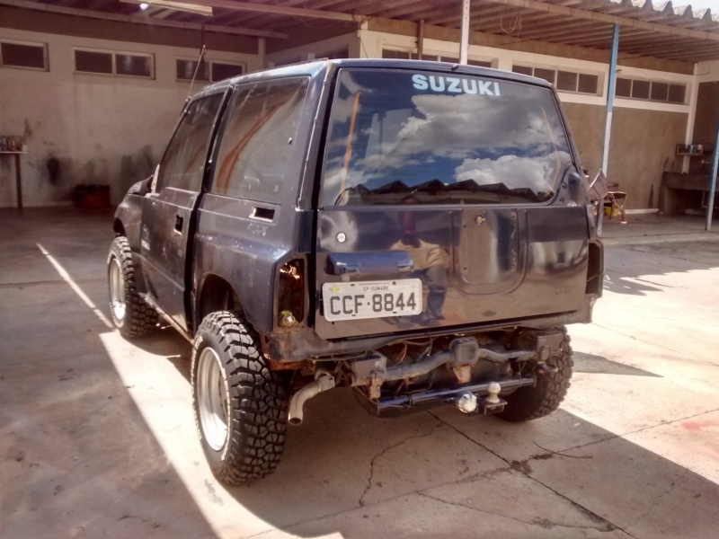

    Cambio perfeito, Vitarinha limpinho (tava sujo, acho que não limpavam ele fazia um bom tempo)

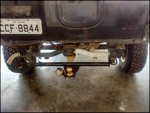

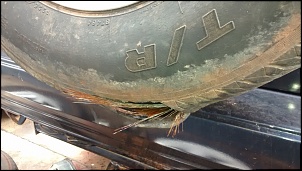

    No primeiro passeio, pneu foi pro saco!
    Depois que eu percebi que nos sulcos não havia mais borracha só arame!

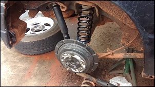

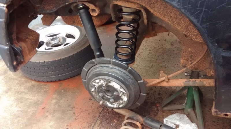

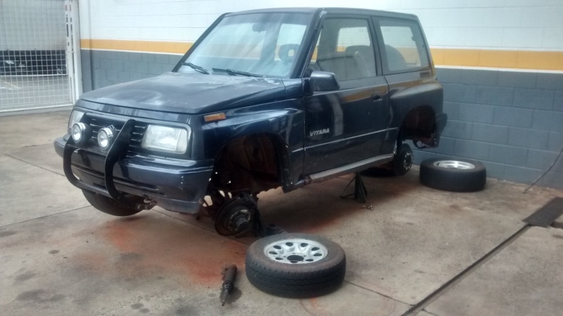

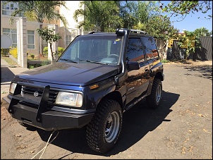

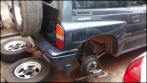

    Coloquei o estepe, mas as porcas não batiam com a profundidade do parafuso e conclusão, mais estragos!!!
    Perdi todos os prisioneiros da roda... comecei então a arrumar.
    Vitara JLX 3p Automatico 1.8 GM - iniciando a reforma!-img_20141228_094228052_hdr.jpgVitara JLX 3p Automatico 1.8 GM - iniciando a reforma!-img_20141229_175006987_hdr.jpgVitara JLX 3p Automatico 1.8 GM - iniciando a reforma!-img_20141229_174952609_hdr.jpgVitara JLX 3p Automatico 1.8 GM - iniciando a reforma!-molas_amort_novos.jpgVitara JLX 3p Automatico 1.8 GM - iniciando a reforma!-no_cavalete_1.jpgVitara JLX 3p Automatico 1.8 GM - iniciando a reforma!-no_cavalete_2.jpg

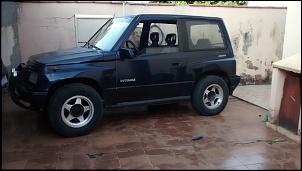

    Nessa arrumação troquei, todos os prisioneiros (23) colocando os do civic, quase o mesmo preço do original,mas como o original eu só conseguia em São Paulo optei pelos do civic mesmo, troquei molas e amortecedores e coloquei 5 BF Mud.
    Aí o Jipinho ficou lindão!
    Vitara JLX 3p Automatico 1.8 GM - iniciando a reforma!-img-20150119-wa0008.jpg

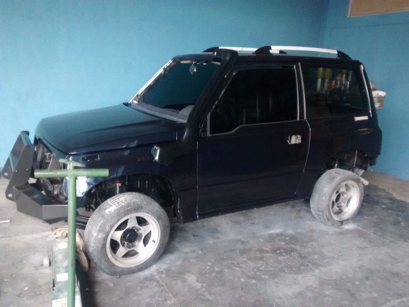

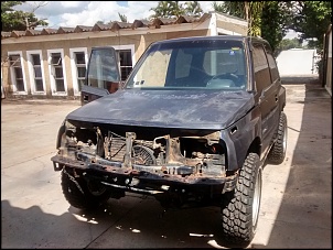

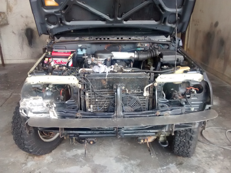

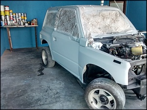

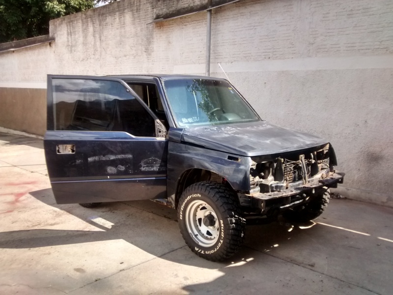

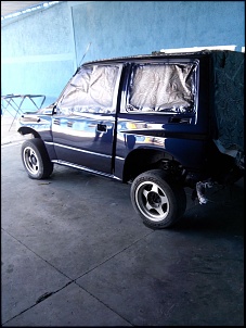

    Depois de um rally (com o tanque amarrado) foi o momento de mandar pro funileiro para uma reforma.
    Vitara JLX 3p Automatico 1.8 GM - iniciando a reforma!-img_20151208_151537513.jpgVitara JLX 3p Automatico 1.8 GM - iniciando a reforma!-img_20151208_151552322_hdr.jpgVitara JLX 3p Automatico 1.8 GM - iniciando a reforma!-img_20151208_151720076_hdr.jpgVitara JLX 3p Automatico 1.8 GM - iniciando a reforma!-img_20151208_151730802_hdr.jpgVitara JLX 3p Automatico 1.8 GM - iniciando a reforma!-img_20151208_151730802_hdr.jpgVitara JLX 3p Automatico 1.8 GM - iniciando a reforma!-img_20151208_151740719_hdr.jpgVitara JLX 3p Automatico 1.8 GM - iniciando a reforma!-img_20151208_152139292_hdr.jpgVitara JLX 3p Automatico 1.8 GM - iniciando a reforma!-img_20151208_152120330_hdr.jpgVitara JLX 3p Automatico 1.8 GM - iniciando a reforma!-img_20151210_174241397.jpgVitara JLX 3p Automatico 1.8 GM - iniciando a reforma!-img_20151210_174251444_hdr.jpgVitara JLX 3p Automatico 1.8 GM - iniciando a reforma!-img_20151214_153903650.jpgVitara JLX 3p Automatico 1.8 GM - iniciando a reforma!-img_20151214_153913419_hdr.jpgVitara JLX 3p Automatico 1.8 GM - iniciando a reforma!-img_20151217_175735280_hdr.jpgVitara JLX 3p Automatico 1.8 GM - iniciando a reforma!-img_20151217_175747095.jpgVitara JLX 3p Automatico 1.8 GM - iniciando a reforma!-img_20151217_175802998.jpgVitara JLX 3p Automatico 1.8 GM - iniciando a reforma!-img_20151217_175816632.jpgVitara JLX 3p Automatico 1.8 GM - iniciando a reforma!-img_20151217_175842673.jpgVitara JLX 3p Automatico 1.8 GM - iniciando a reforma!-img_20151217_180555576_hdr.jpgVitara JLX 3p Automatico 1.8 GM - iniciando a reforma!-img_20151217_180601296.jpgVitara JLX 3p Automatico 1.8 GM - iniciando a reforma!-img_20160104_170805363.jpg
    Miniaturas de Anexos Miniaturas de Anexos Vitara JLX 3p Automatico 1.8 GM - iniciando a reforma!-img_20151208_151749335_hdr.jpg

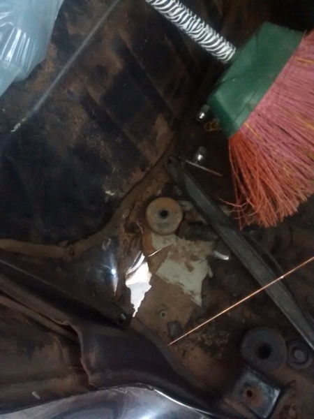

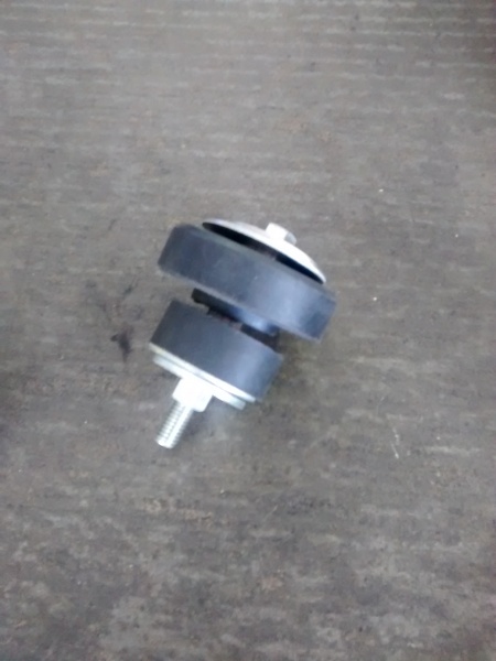

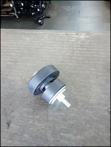

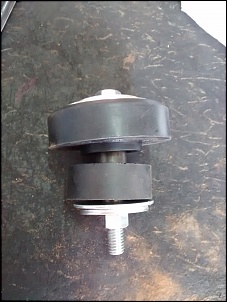

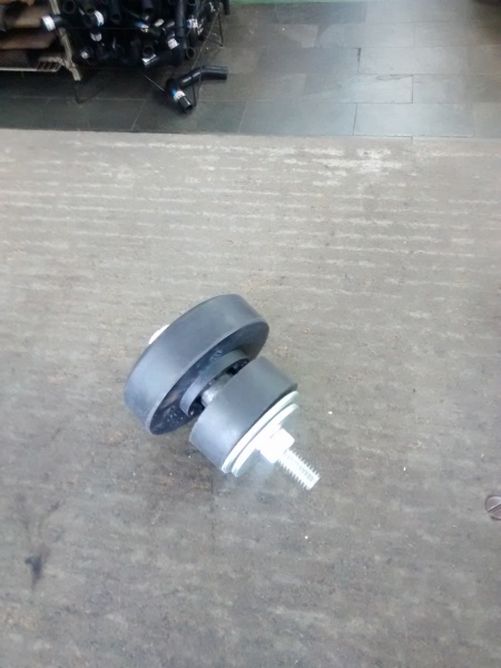

    Precisei trocar os calços da carroceria, não encontrei os originais em nenhum lugar, nem na Suzukar em SP.
    Procurei em vários lugares e com a ajuda do funileiro escolhemos os calços de cabine da F4000, seguem as fotos do modelo.
    Aparentemente ficaram bons.
    Vitara JLX 3p Automatico 1.8 GM - iniciando a reforma!-img_20151211_105426671.jpgVitara JLX 3p Automatico 1.8 GM - iniciando a reforma!-img_20151211_105445979.jpgVitara JLX 3p Automatico 1.8 GM - iniciando a reforma!-img_20151219_103328577.jpg

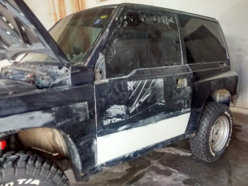

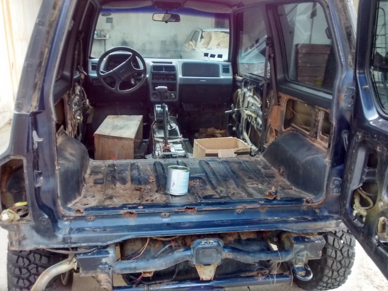

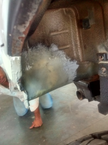

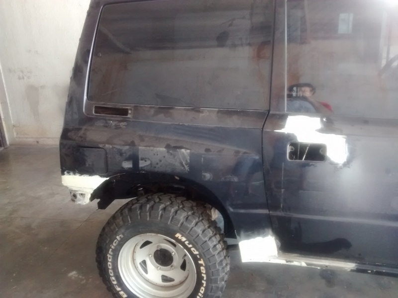

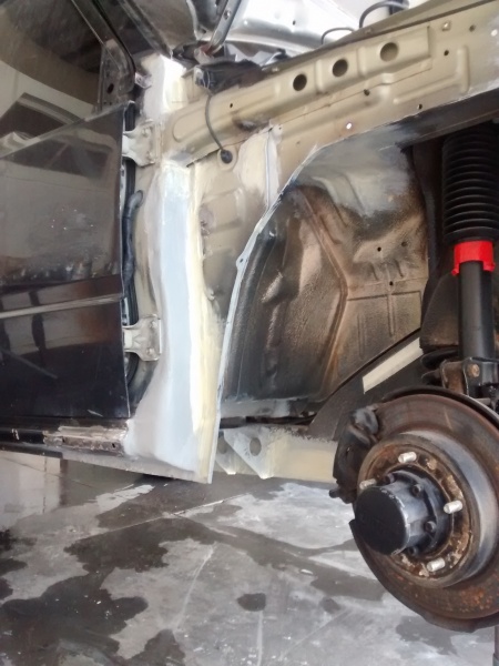

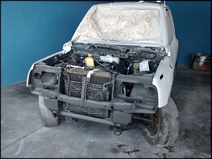

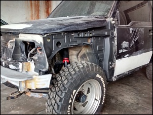

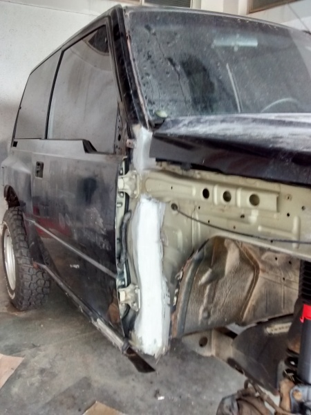

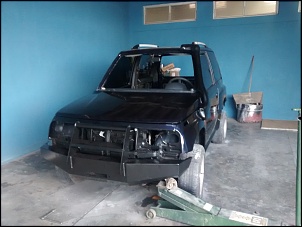

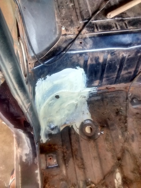

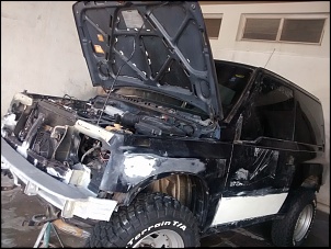

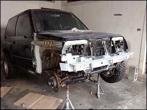

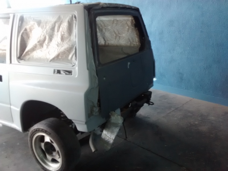

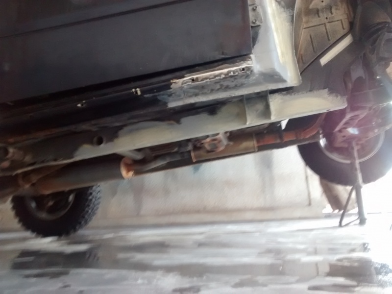

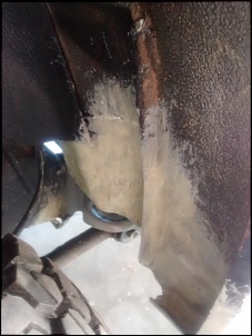

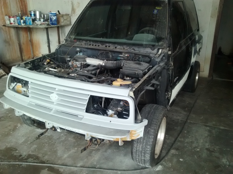

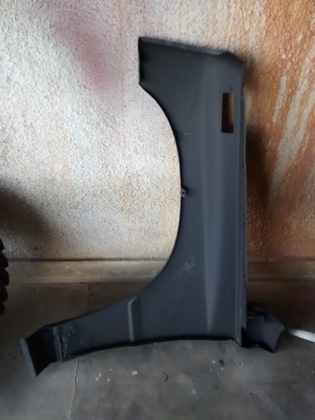

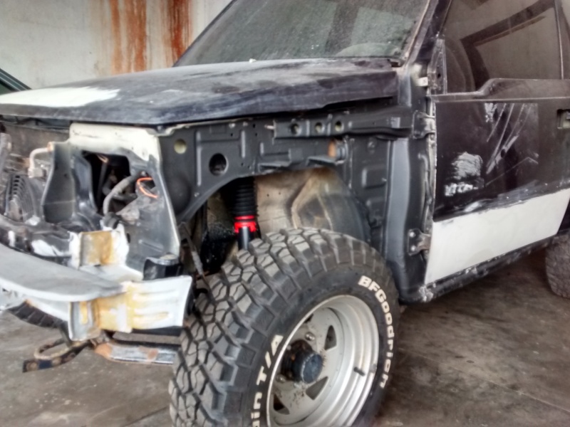

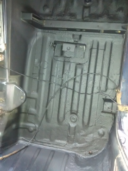

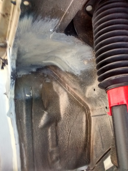

    Segue mais um pouco da parte final da funilaria.
    Vitara JLX 3p Automatico 1.8 GM - iniciando a reforma!-img_20160108_140621311.jpgVitara JLX 3p Automatico 1.8 GM - iniciando a reforma!-img_20160108_140627016_hdr.jpgVitara JLX 3p Automatico 1.8 GM - iniciando a reforma!-img_20160108_140703157.jpgVitara JLX 3p Automatico 1.8 GM - iniciando a reforma!-img_20160108_140713451_hdr.jpgVitara JLX 3p Automatico 1.8 GM - iniciando a reforma!-img_20160108_140725448_hdr.jpgVitara JLX 3p Automatico 1.8 GM - iniciando a reforma!-img_20160108_140747376.jpgVitara JLX 3p Automatico 1.8 GM - iniciando a reforma!-img_20160108_141140967_hdr.jpg
    Depois de tudo cortado, arrumado com novas chapas de aço o funileiro passou para o acabamento impermeabilizando, dando fundo e aplicando o bate pedra até no interior dos paralamas.
    Vitara JLX 3p Automatico 1.8 GM - iniciando a reforma!-img_20151214_154107943.jpgVitara JLX 3p Automatico 1.8 GM - iniciando a reforma!-img_20160114_095359350.jpgVitara JLX 3p Automatico 1.8 GM - iniciando a reforma!-img_20160114_095345199_hdr.jpgVitara JLX 3p Automatico 1.8 GM - iniciando a reforma!-img_20160119_155233290.jpgVitara JLX 3p Automatico 1.8 GM - iniciando a reforma!-img_20160114_100911657.jpgVitara JLX 3p Automatico 1.8 GM - iniciando a reforma!-img_20160114_100916347.jpg

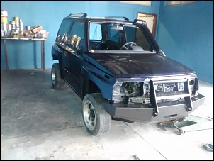

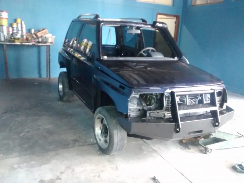

    A grade foi arrumada, ela é de fibra, alinhada recebeu o primer e depois testada com o novo parachoque
    Vitara JLX 3p Automatico 1.8 GM - iniciando a reforma!-img_20160128_152211970.jpgVitara JLX 3p Automatico 1.8 GM - iniciando a reforma!-img_20160203_171038473.jpg

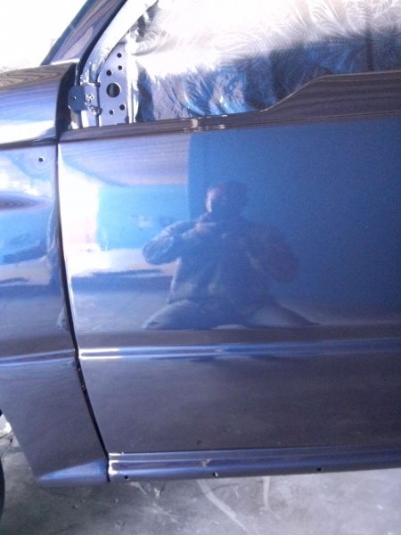

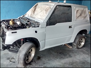

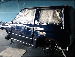

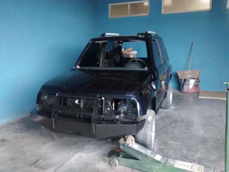

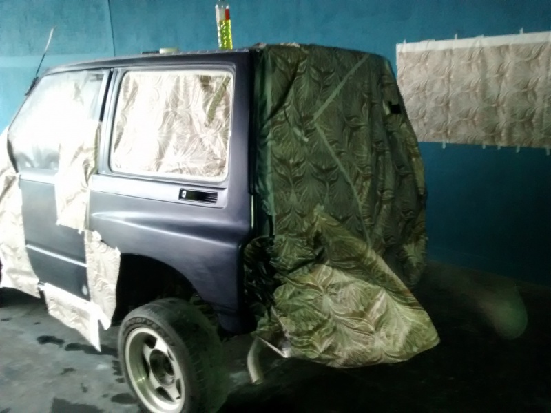

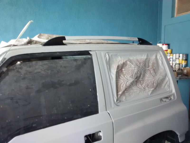

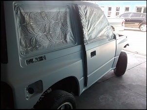

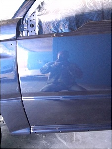

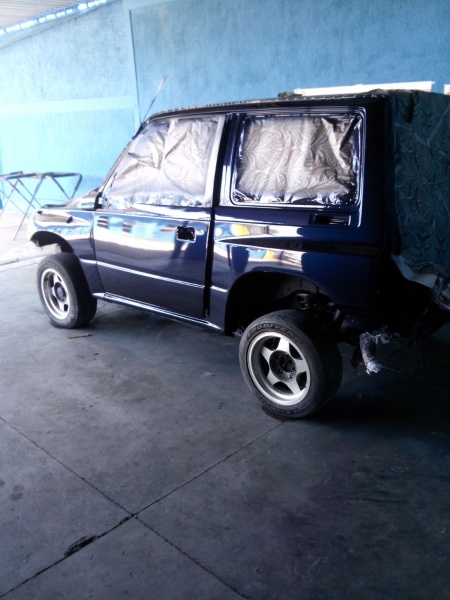

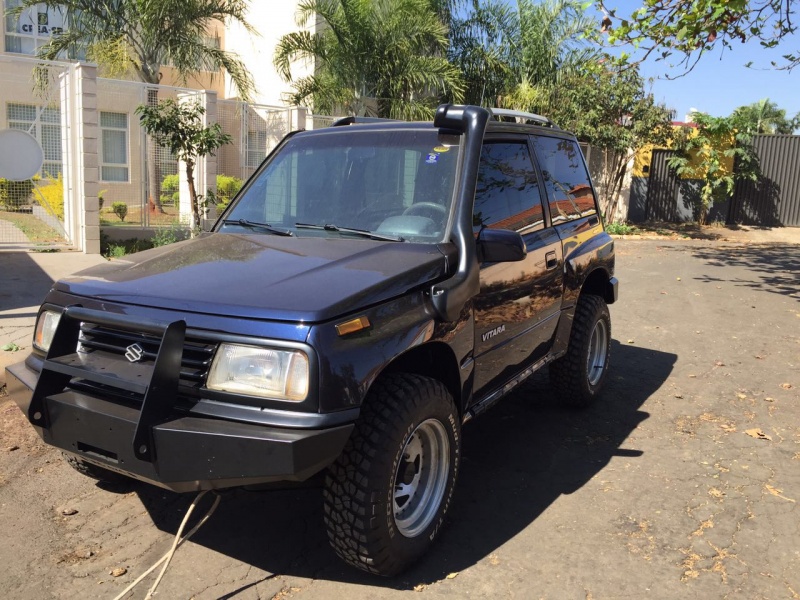

    Depois de tudo pronto é hora de pintar
    Vitara JLX 3p Automatico 1.8 GM - iniciando a reforma!-img_20160709_120344888-copiar.jpgVitara JLX 3p Automatico 1.8 GM - iniciando a reforma!-img_20160709_120357852_hdr-copiar.jpgVitara JLX 3p Automatico 1.8 GM - iniciando a reforma!-img_20160709_120424204_hdr.jpgVitara JLX 3p Automatico 1.8 GM - iniciando a reforma!-img_20160709_120457905.jpgVitara JLX 3p Automatico 1.8 GM - iniciando a reforma!-img_20160709_120546331.jpg
    Instalamos as longarinas (rack) no teto
    Vitara JLX 3p Automatico 1.8 GM - iniciando a reforma!-img_20160709_123618619.jpg
    E veio a tinta, encontrei a cor original do jipinho
    Vitara JLX 3p Automatico 1.8 GM - iniciando a reforma!-img_20160721_172146293.jpgVitara JLX 3p Automatico 1.8 GM - iniciando a reforma!-img_20160721_172159059-copiar.jpgVitara JLX 3p Automatico 1.8 GM - iniciando a reforma!-img_20160722_171728385.jpgVitara JLX 3p Automatico 1.8 GM - iniciando a reforma!-img_20160722_171601838.jpgVitara JLX 3p Automatico 1.8 GM - iniciando a reforma!-img_20160727_164901349.jpgVitara JLX 3p Automatico 1.8 GM - iniciando a reforma!-img_20160727_164831631.jpgVitara JLX 3p Automatico 1.8 GM - iniciando a reforma!-img_20160727_164842238.jpgVitara JLX 3p Automatico 1.8 GM - iniciando a reforma!-img_20160727_164936353.jpgVitara JLX 3p Automatico 1.8 GM - iniciando a reforma!-img-20160722-wa0012.jpgVitara JLX 3p Automatico 1.8 GM - iniciando a reforma!-img-20160722-wa0015.jpg

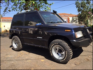

    E o jipinho ficou assim!
    Vitara JLX 3p Automatico 1.8 GM - iniciando a reforma!-img-20160806-wa0004.jpgVitara JLX 3p Automatico 1.8 GM - iniciando a reforma!-img-20160806-wa0005.jpg

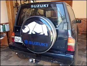

    Alguns outros detalhes que ainda não foram reinstalados nele.
    Durante a pesquisa de ideias eu encontrei uma viatura com um adesivo de um rinoceronte e pesquisando descobri que lá fora existe o rhino... então fiz o adesivo da porta e o protetor do estepe.
