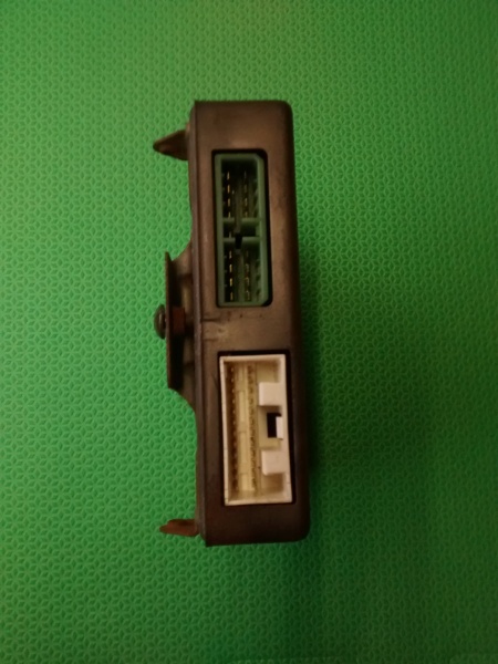

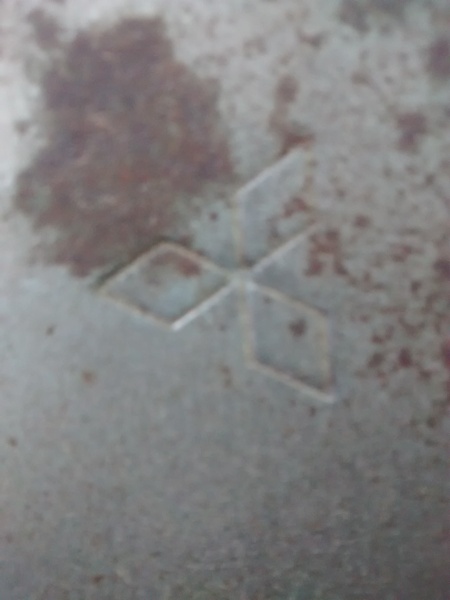

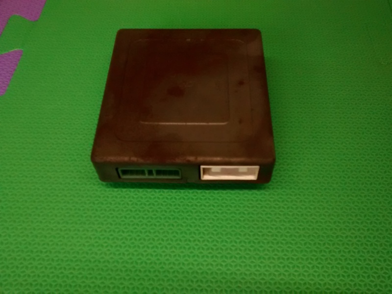

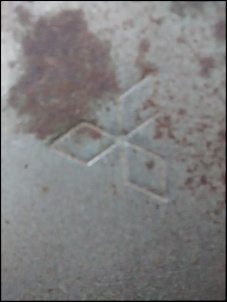

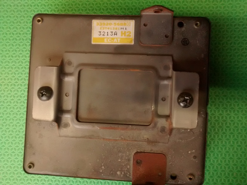

    Hoje limpando o módulo de injeção do Vitarinha para fazer foto é colocar no ML, constatei uma curiosidade.
    Olhem o logo da caixa!! Alguém sabe explicar essa relação? Em qual MIT será que é usado esse modulo??

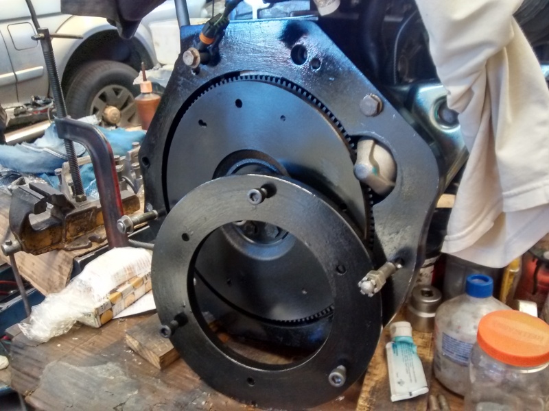

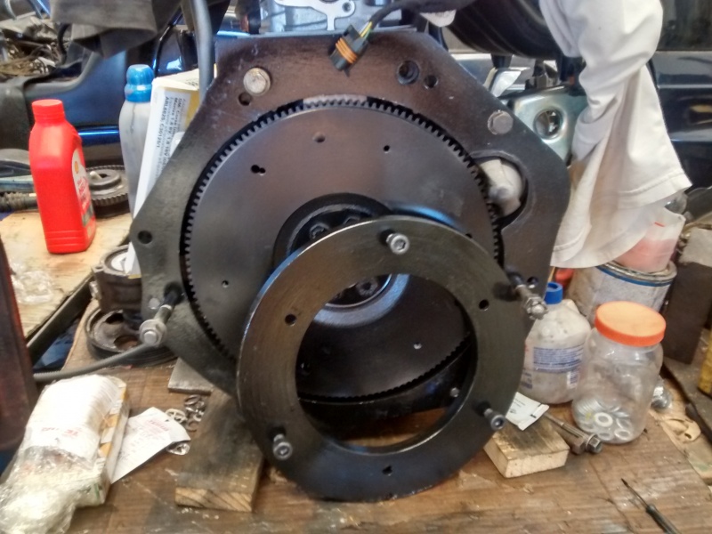

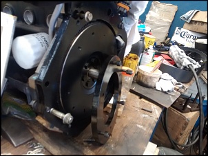

    Mais Algumas novidades!!
    Hoje estive visitando o pessoal da ZETEC em Santa Barbará e pude ver a flange confeccionada para unir o GM 1.8 ao Câmbio TH180.
    Vitara JLX 3p Automatico 1.8 GM - iniciando a reforma!-img_20170221_101415991_hdr-1-.jpgVitara JLX 3p Automatico 1.8 GM - iniciando a reforma!-img_20170221_101424881-1-.jpgVitara JLX 3p Automatico 1.8 GM - iniciando a reforma!-img_20170221_101431583_hdr-1-.jpg
    Agora só falta o Body Lift de 3" ficar pronto e o pessoal vai instalar o motor no carro.
    A Fueltch já está no lugar, o novo chicote já está no lugar... faltam detalhes.
    Não vejo a hoje do bichinho ficar pronto pra andar.

    Como esta o projeto??
    Citação Postado originalmente por padovanieduardo Ver Post
    Eduardo,
    Onde você comprou o motor, na própria concessionária?
    Abraço.

    Então, faz um tempo que não vou até o pessoal para da Zetec para ver como está a instalação.
    Faltava a finalização dos calços de carroceria e o seu Zé ia colocar o motor no cofre depois de ter colocado todos os suportes novos no motor.
    Creio que amanhã terei novidades pois vou arrumar um tempo para visitar o projeto, aí eu posto mais fotos
