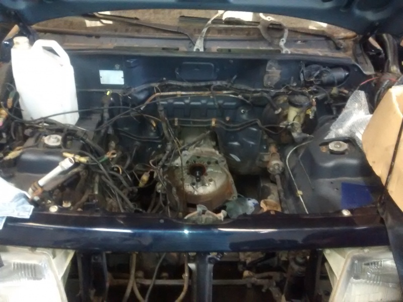

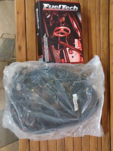

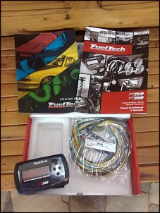

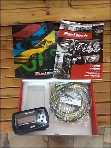

    Pronto, motor e jipe entregue ao Alex e seu pai (Zé) da Zetec Auto Mecânica - Endereço: R. Olímpio P de Oliveira, 111, Santa Barbara D'Oeste - SP Telefone: (19) 3455-6463. Pessoal 100% e com muita experiência em Suzuki.
    O Alex fez a primeira (que eu saiba) adaptação do motor 1.8 GM no Vitara Automático.
    Junto foto da Fueltech FT 300 que vamos usar mais o chicote pronto para o motor.

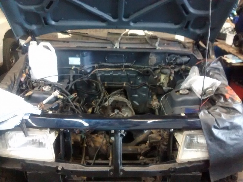

    Fala Galera!
    Passando para atualizar um pouco o tópico.
    Nesses últimos dias eles:
    Retiraram o motor original
    Mandaram fazer os novos calços para o motor GM
    Mandaram fazer a flange para acoplar o câmbio no motor
    Estamos aguardando chegar essas peças para colocar o novo motos no cofre.
