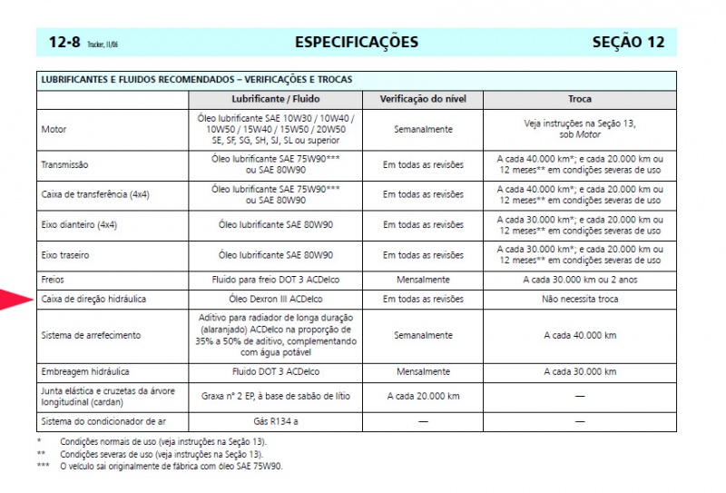

    Preciso completar o nível do fluido da direção hidráulica do Tracker.
    O manual do proprietário indica o óleo Dexron III da AC Delco.
    A minha pergunta é: quais outros óleos posso colocar no lugar desse AC Delco? Óleo para direção hidráulica é tudo igual, ou é como óleo do motor, onde cada carro usa um tipo de óleo?

    Obrigado pela informação.
    Já pensei em trocar, porém o manual do proprietário diz que não é necessário.
    O site diz que o Dexron III foi desenvolvido para uso nas transmissões GM eletrônicas, o que dá a entender que é uma marca da AC Delco, porém encontrei Dexron III de outras marcas.
