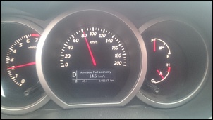

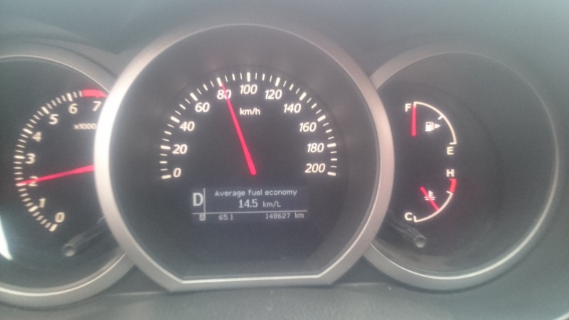

    Detalhes de autonomia GV3 2.0 após limpeza geral de sistema de injeção:
    Galera, depois das manutenções BÁSICAS mencionadas o carro já teve autonomia melhorada.
    Mas com a substituição dos bicos, apesar de ainda estarem em testes, a autonomia no percurso misto cidade e estrada, meio a meio praticamente, ficou assim na medição física da bomba, já que no computador de bordo sempre marca 1km/l a mais:
    GV3 L4 2.0 e 3.2 Consumo real medido na bomba.pdf
    Na estrada até 100km/h o desempenho ficou bem bacana, mas da foto abaixo devemos considerar apenas 13,5km/l para bater com a bomba:
    GV3 2009 - Perfumarias e Lift 1 1/4" feito em casa-gv3-l4-2.0-injecao-limpa-e-bico-injetor-de-tracker-somente-estrada-com-cb-alucinado-.jpg
    OBS: o percurso acima foi pequeno em estrada livre mas foi o parametro que pude bater a foto. Mesmo passando-se mais de 200km rodados a autonomia se manteve.
    Isso tudo quer dizer que o comportamento do carro está normal e os bicos estão bem adaptados, NÃO CONSUMINDO MAIS, pelo menos.
    Já como só buscava menos manutenção de limpeza de bicos, está tudo ótimo!
    Um efeito colateral do procedimento foi que ao se religar o carro a quente, de vez em quando, ele dá uma engasgada de uns 2 segundos para pegar, mas coisa besta. Sei que é afogamento e não problema de bomba/filtro/tamque, pq cheira um pouco a gasolina quando isso acontece.
    Repito: tudo ainda sendo acompanhado em testes, mas os bicos desse modelo no mercado livre simplesmente acabaram.. só sobraram os falsificados.. kkk
    Há muita dúvida e erros na remontagem da flauta e bicos injetores, sigam o filme, já que não me responsabilizo por explosões, ok? kkk
    [ ]s
