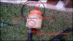

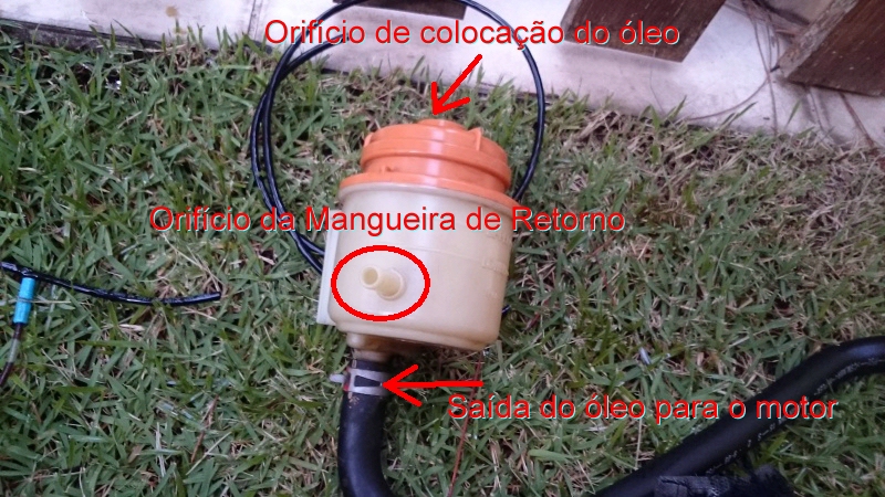

    Só faltou mostrar qual é a mangueira de retorno do fluido !!!

    Se vc abrir a tampa do reservatório, o orifício lateral de entrada de óleo é o retorno (óleo q vem bombeado do motor = ele borbulha e dá para ver).
    Na foto abaixo de uns posts atrás, a mangueira abaixo é a que vai para o motor. A de retorno é a q se conecta nesse tubo lateral do reservatório, circulado em vermelho.
