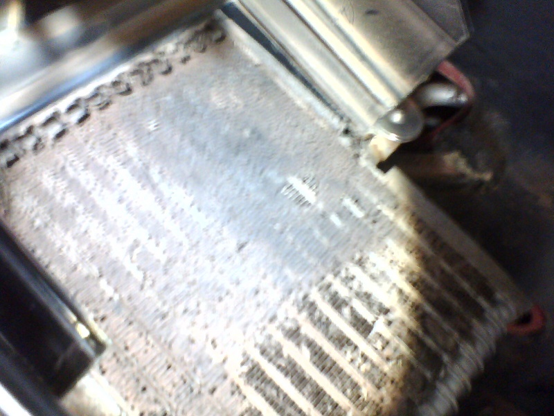

    Citação Postado originalmente por Loivar Flavio Ver Post
    Boa tarde galera, descobri na tentativa e erro que não é necessário desmontar o painel pra tirar a caixa de ar do ar condicionado. Depois de tirar 5 parafusos a caixa sai facilmente, ai retirei o evaporador, segue foto de como estava, por isso congelava e parava de sair ar.
    Porém, alguns pontos a se ressaltar:
    1 - A água que caia dentro do carro no assoalho do carona continua caindo (a caixa de ar continua a "suar" e gotejar no assoalho);
    2 - o painel continua a esquentar depois de um tempo com o ar cond. ligado;
    3 - Não tive mais problema com interrupção de fluxo de ar (congelamento);
    4 - Completei o gás do ar condicionado que estava 70 gramas a menos, o ar ficou mais eficiente, e troquei o óleo do compressor;
    5 - Tem um isopor dentro da caixa de ar do ar cond. que precisa ser substituído, onde encontrar? (é todo trabalhado no molde da caixa de ar, onde acumula a água pra ser despejada pelo tubinho, o que talvez ocasione o problema do condensamento interno);
    Anexo 437165
    Foi neste tópico: http://www.4x4brasil.com.br/forum/su...10-11-a-2.html (Desmontar painel Jimny HR (10/11))
