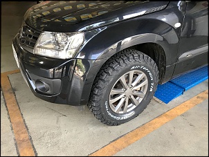

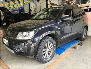

    Olá, pessoal!
    Coloquei no meu Grand Vitara G3 2013 as rodas do Honda Civic 16 com os pneus BF Goodrich AT KO2 235/70 R16.
    Não precisei fazer nenhuma alteração no carro. Apenas troquei as rodas e coloquei os pneus. E não pega nada.

    Citação Postado originalmente por marcosleao Ver Post
    Olá, pessoal!
    Pneu maior no Grand Vitara 2012, pode?-971b502b-c7a3-4c5a-8487-89b1a4893f9a.jpg
    Pneu maior no Grand Vitara 2012, pode?-519bf372-f560-467b-84a9-1ceeaa85fb2c.jpg
    Ficou Show de Bola
