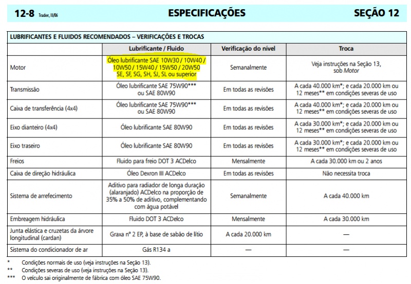

Aparentemente o óleo que vc escolheu está abaixo da especificação do fabricante. Segue em anexo parte do manual da Tracker que cita os óleos que podem ser usados.
Apesar disso, não acredito que o problema será solucionado com o óleo.
Pelo som realmente parece algum problema nos tuchos, mas não arrisco nenhum palpite adicional.
