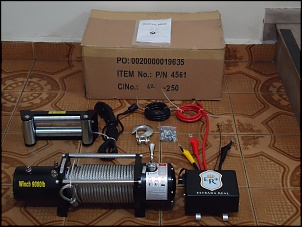

    Post Guincho Elétrico "Winch" 9.000 LBS (4.380 Kg) Importadora Bremen na GM Tracker 2008:

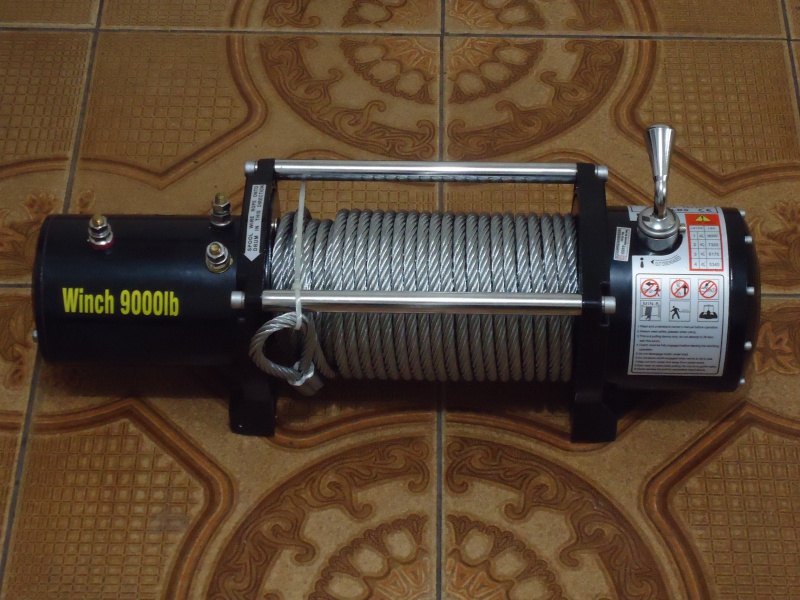

    Após acompanhar praticamente todos os Tópicos neste Fórum sobre o assunto "Guinchos" e analisando as opiniões, prós e contras, em relação aos "Guinchos Chineses" x "Guinchos de Marcas", além de buscar opiniões e relatos de amigos que utilizam ambos: Guinchos de Fabricantes Renomados como Warn (séries Zeon e Tabor), Work e Ironman; além dos populares "Winch Chineses", cheguei a conclusão que a melhor relação Custo/Benefício estava mesmo na aquisição de um Guincho Chinês, para o meu propósito de Expedições e Passeios, ou seja, uso eventual e não uso intenso do Guincho.
    Sendo assim, adquiri um Winch 9.000 Libras (4.080 Kg) de Arrasto, 38 Kg de Peso Bruto, Importadora Bremen, Revendedor Gama 4x4, valor de R$ 1.547,00 no Cartão de Crédito.

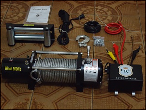

    Seguem fotos do Guincho:
    Conteúdo do Kit fora da Caixa do Importador:

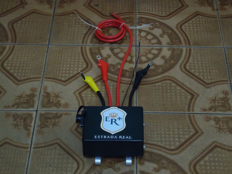

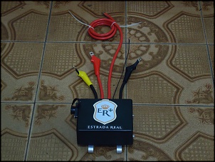

    Destaque no Guincho e na Caixa de Solenóides:
    Off Topic: O Adesivo da Estrada Real na Caixa de Solenóides foi colado por mim para personalizar o equipamento. Como todos os adesivos colados na Tracker, este também tem sua história: Foi adquirido no Escritório do Instituto Estrada Real em Diamantina - MG, quando finalizei o percurso do Caminho dos Diamantes, após retirar o Passaporte Estrada Real no Escritório de Ouro Preto - MG e coletar todos os 12 Carimbos nas Cidades Ponto de Passagem do Caminho dos Diamantes, obtendo também o Certificado Estrada Real em Diamantina - MG. Caminho este que vale a pena ser percorrido, pois é o mais deslumbrante dos 4 Caminhos Reais.

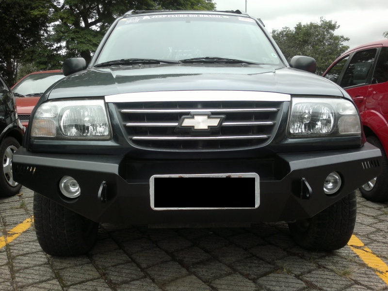

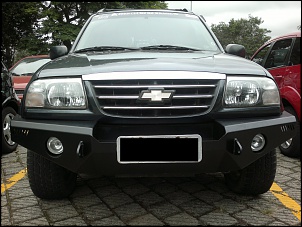

    Já havia instalado os Parachoques de Ferro Dianteiro (com Mesa de Guincho externa) e Traseiro na Tracker, desenvolvidos e instalados pelo Daniel Simon, então retornei a Oficina Mecânica dele e deixei o Guincho hoje para instalação.
    Foto do Parachoque Dianteiro com Mesa de Guincho Externa, ainda sem o Guincho:

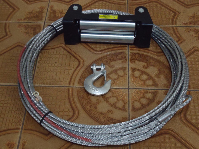

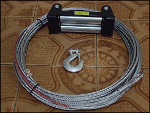

    Infelizmente, após a instalação do Guincho Elétrico na Tracker, com Suspensão Original (Molas e Amortecedores) e com Lift 2" de Calços na Supensão (Alternativa 4x4), mais os Parachoques de Ferro (Daniel Simon), a Suspensão baixou 20mm (quase 1 polegada), impossibilitando o uso dos pneus 235/70 R16.
    A solução mais prática e barata, foi a substituição do kit: Cabo de Aço Galvanizado + Guia de Roletes + Gancho, pelo kit: Cabo de Klevar + Bocal de Alumínio + Gancho, diminuindo em 15Kg o peso sobre o Parachoque de Ferro e a Suspensão, eliminando assim a diferença dos 20mm mais baixa a Suspensão.
    Tive de acrescentar mais R$ 795,00 (Cabo de Kevlar 25m + Bocal de Alumínio + Gancho).
    Para tentar amenizar as despesas, coloquei a venda os itens que foram substituídos (Cabo de Aço Galvanizado + Guia de Roletes + Gancho) em outra área aqui do 4x4 Brasil:
    http://www.4x4brasil.com.br/forum/ve...s-sem-uso.html (Cabo de Aço / Gancho / Rolete para Guincho 9.000 Libras - Acessórios Novos (Sem Uso):)
    Foto do Kit Original que teve de ser substituído por Kit Kevlar:

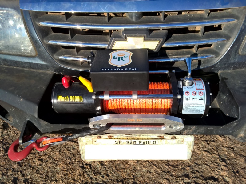

    Ontem fui até a Pedra Grande, em Atibaia, para testar a Tracker pós revisão feita na oficina do Daniel Simon, em um trecho de Estradas de Terra, Nível Leve, antes de encarar uma Expedição longa até o Jalapão.
    O que notei em relação a Tracker foi o seguinte:
    Os estalos que eram emitidos com a Tração 4x4 e as Rodas Livres acionadas, realmente eram emitidos pela Homocinética (lado direito) que teve de ser substituída. Com as Rodas Livres e a Tração 4x4 acionadas, efetuei manobras esterçando a direção totalmente para a esquerda e para a direita, com a Tracker em movimento, sem ouvir mais qualquer estalos.
    Senti a Direção mais pesada, devido ao peso do Guincho, instalado sobre o Parachoque de Ferro. Ainda assim, o sistema de Direção Hidráulica da Tracker dá conta com folga, sendo mais leve do que um Celta com direção mecânica.
    Percebi maior aderência das Rodas Dianteiras em Estradas de Terra com a Tração 4x4 acionada, devido ao peso citado anteriormente. Em curvas o veículo quase não saiu de traseira, o que era bastante comum, mesmo com o 4x4 acionado.
    A Suspensão Dianteira (Original) não baixou quase nada. Realmente o peso do Cabo de Kevlar e do Bocal de Alumínio, em substituição ao Cabo de Aço e a Guia de Roletes fez muita diferença, como o Daniel Simon havia comentado na oficina.
    Quando substituir os Pneus 235/60 pelos 235/70 testarei novamente para ver se a Suspensão irá baixar a ponto de raspar no de perfil maior. Acredito que não, pelo bom desempenho dela ontem.
    Na Rodovia, desenvolveu boa velocidade, com um leve aumento no consumo, que acredito ser devido ao peso do Guincho. Em trechos de descida na Serra da Cantareira, tive de descer engrenado e com cautela, pois o peso na dianteira faz com que o desnível acentuado impulsione o veículo para baixo, atingindo maior velocidade rapidamente.
    Abaixo, foto do Guincho com o Cabo de Kevlar:
