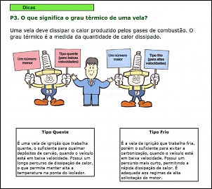

    Só pra efeito de conhecimento sobre velas, segue algumas informações importantes quanto a especificação.
    Limpeza corpo da borboleta tracker-grau-termico-vela.jpgLimpeza corpo da borboleta tracker-gama-termica.jpg
    O que significam os Códigos das Velas NGK?
